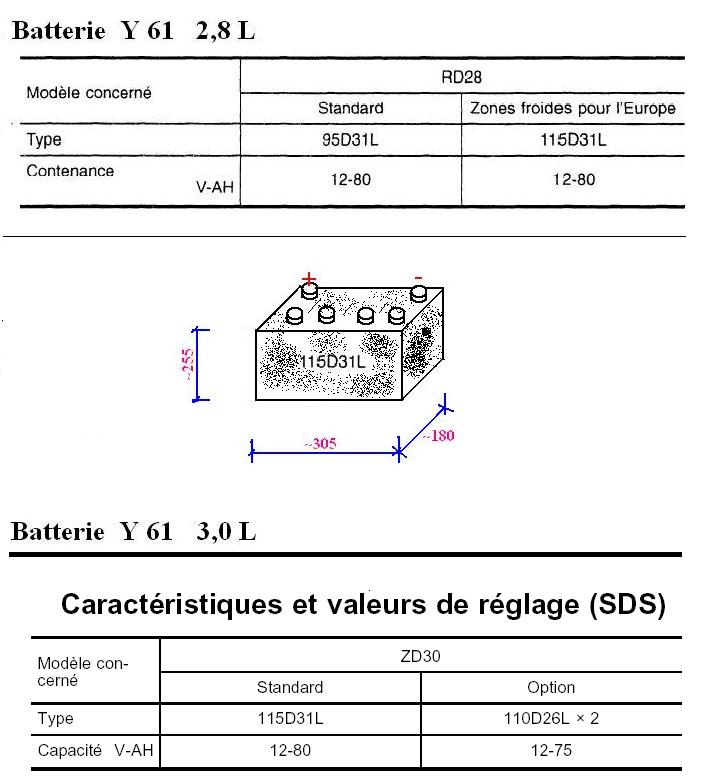

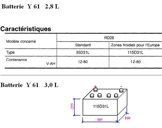

Papy Mouzo Posté(e) : 30 janvier 2007 Partager ce message Posté(e) : 30 janvier 2007 Bsr, Qui connait la capacité de la batterie sur nos Y61 3.0 l ?? Merci d'avance. Lien vers le commentaire Partager sur d’autres sites Plus d'options de partage...
Référent Mécanique Pierre Grosjean Posté(e) : 30 janvier 2007 Référent Mécanique Partager ce message Posté(e) : 30 janvier 2007 [ Pour avoir accès au contenu des discussions, vous devez être inscrit sur le forum ] Lien vers le commentaire Partager sur d’autres sites Plus d'options de partage...
