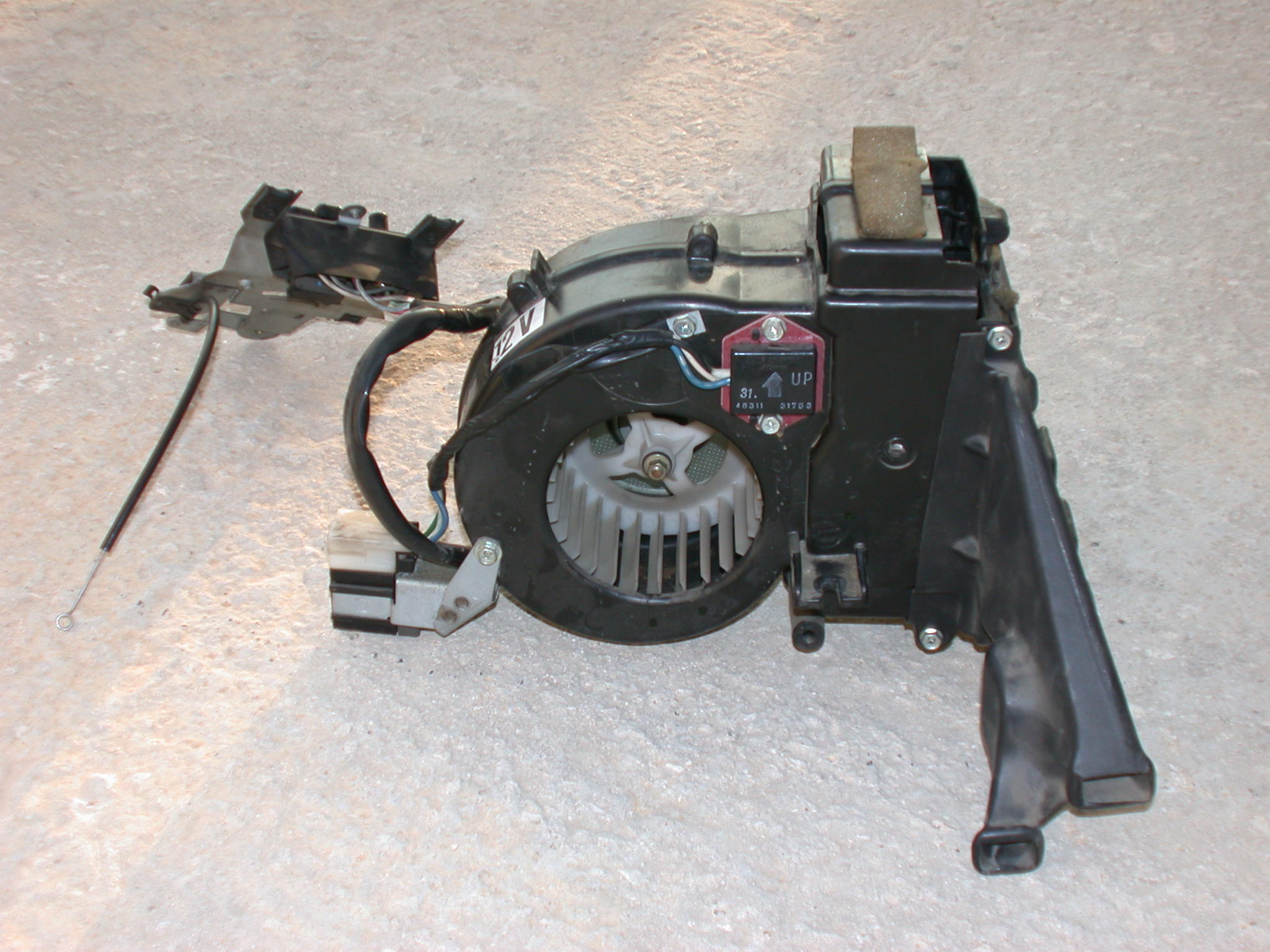

indigoro Posté(e) : 7 février 2007 Posté(e) : 7 février 2007 Si j'ai le temps ce soir je mettrais en ligne une photo de l'ensemble du chauffage arrière une fois déposé.

indigoro Posté(e) : 7 février 2007 Posté(e) : 7 février 2007 Voila le système complet de chauffage arrière. Un bloc comprenant le ventilateur, le radiateur, et le système de vanne d'ouverure du LDR en fonction de la chaleur souhaitée. Par la suite j'ai installé à proximité du filtre à gazole (compartiment moteur)un radiateur supplémentaire sur les piquage du circuit de LDR avec un ventilo et sa sonde de déclenchement pour évacuer les calories.
