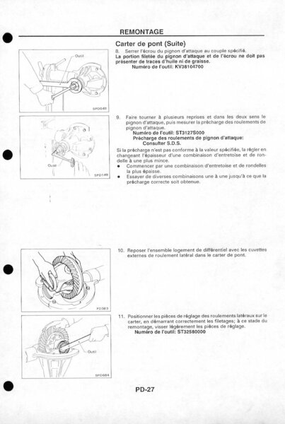

Mon roulement de nez de pont arrière a du jeu :2 (20): d'où un bruit important à chaque décélération :2 (22): et deplus le joint spy est mort mon pont pisse de l 'huile :2 (22):
Quand on regarde la RTA cela ne semble pas forcement difficile à changer :2 (21):
Sachant que je suis un piètre mécanicien est ce que je peux me lancer dans cette réparation ou passer par la case garage :2 (18):
On doit caler le roulement :2 (18):
Y a-t-il des tailles de cales différentes :2 (20):
Quelqu 'un a-t-il déjà fait cette réparation :2 (18):
