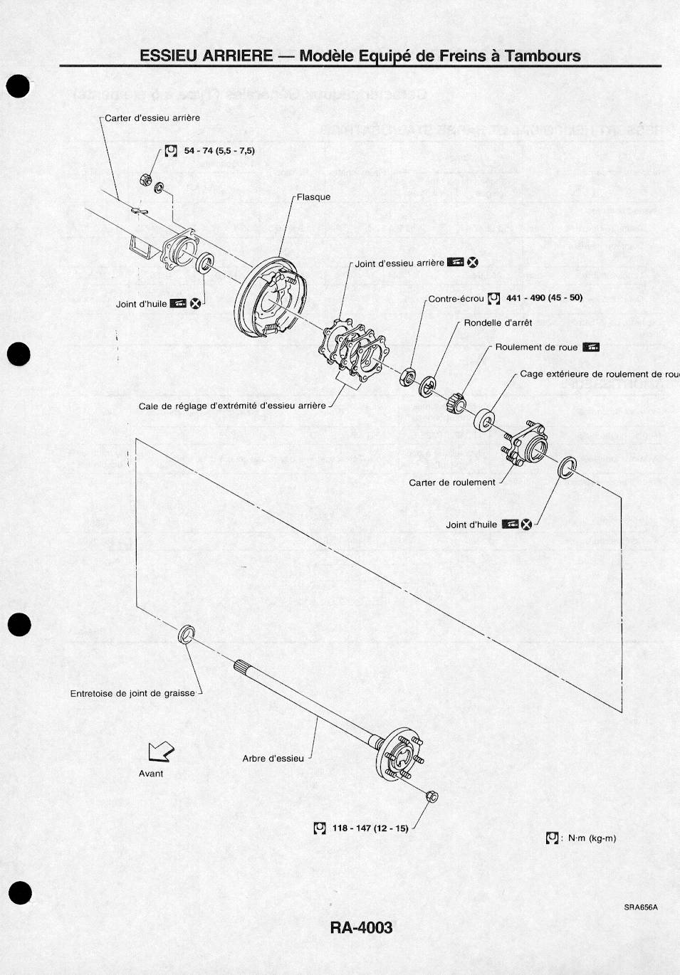

Ca faisait un moment que mon troll freinait mal avec une course longue, et j'ai donc enlevé les tambours, et là c'est remplie de boue et les garnitures sont mortes, elles étaient en bon état il y a 300 kilomètres.
Que faites-vous sur les votres pour éviter ça ???
