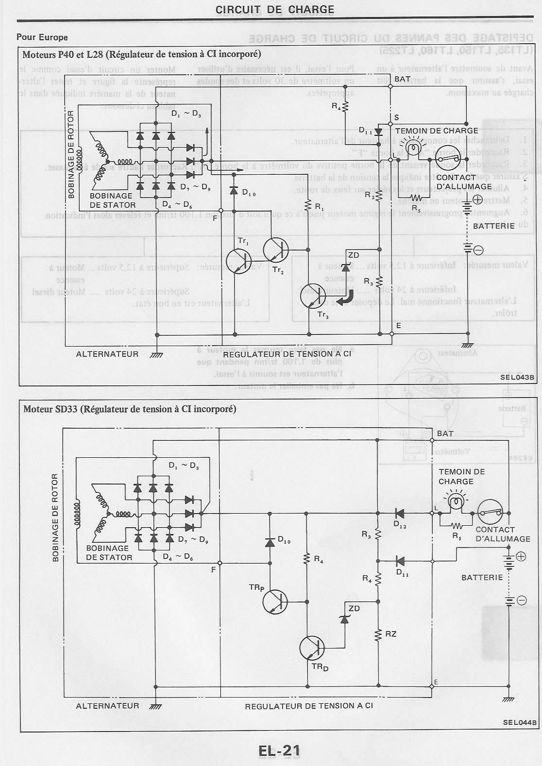

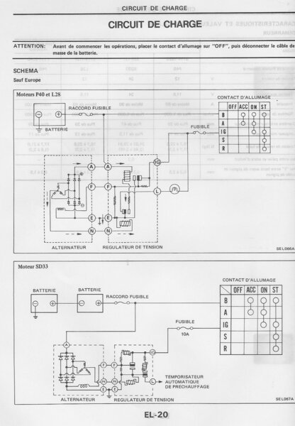

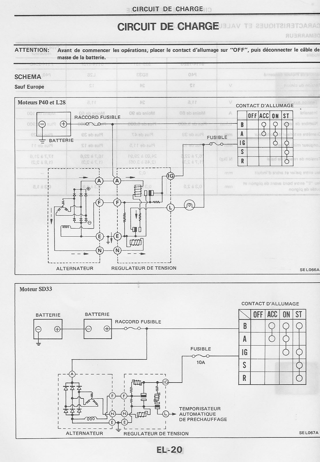

jonniaux Posté(e) : 7 février 2007 Posté(e) : 7 février 2007 bonjour je recherche le schéma de charge pour un 3l3 atmo 6 cylindres 24volts ou de la doc sur le circuit de charge merci
ximiste64 Posté(e) : 7 février 2007 Posté(e) : 7 février 2007 [ Pour avoir accès au contenu des discussions, vous devez être inscrit sur le forum ]
