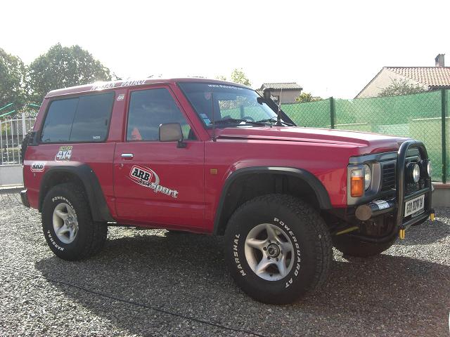

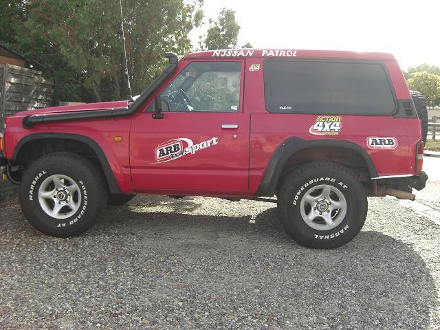

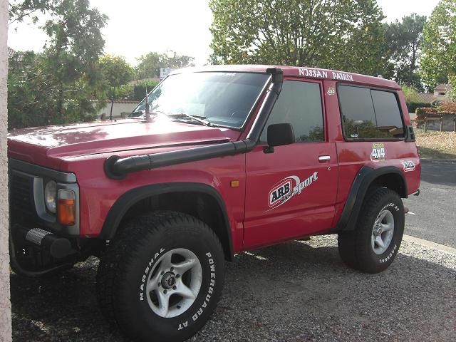

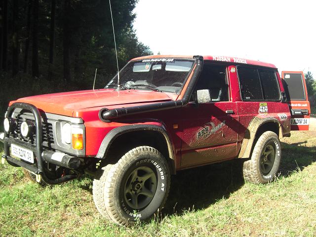

Troll 34 Posté(e) : 12 février 2007 Posté(e) : 12 février 2007 Bonjour à tous je vous remet en photo mon patrol GR de 91, que je voulais vendre mais que je ne regrette pas d'avoir gardé : -Radiateur d'huile -Ski avant en alu 8mm -Snorkel -Twister Green -Kit amortisseur Koni -Moyeu manuel AVM -Hight lift -Compresseur Volcano (pour l'instant au garage ) -Longues portées avant 100 watts -anti brouillards arriere (meilleur éclairage lors de sorties nocturnes ) -Capot à l'australienne réhaussé par des cales en polyéthylene Le reste en image Il est équipé d'un snorkel maison en PVC diametre 80 raccordé à un twister Green, ce moteur n'a pas d'EGR d'origine Moyeu manuel AVM avec chaussettes en 33/12.5/15 sur jantes alu (les TT ne seraient tardé ) Le coffre est lui pour l'insatnt équipé d'une planche et d'un tiroir (pratique pour mettre les chiens de chasse) mais une autre dispo est en vue. Un classique merci Patrol GR.net Un mano de pression de turbo à glycérine: et pour le poste de pilotage, un inclinometre, une Cibie président valérie, un poste pioneer, et la commade du blocage différenciel arriere Détail sur la fixation du Hight lift, qui sera revu et rallongé suite à la pose d'une roue de secour plus grosse. Reste à venir: -body lift +5 cm -Calles ressort -Parechoc avant tube diametre 100 ( en préparation soudure) -Blindage boite vitesse et transfer Voila pour mon petit patrol rouge

vladruss Posté(e) : 12 février 2007 Posté(e) : 12 février 2007 Super ton troll, sobre et sport à la fois Et tes elargisseurs d'aile, tu les as trouvé où ça finit bien l'arrière des passages de roues.
patcollet Posté(e) : 12 février 2007 Posté(e) : 12 février 2007 Sympa ton troll en rouge. Belle préparation. Merci pour les photos.
Troll 34 Posté(e) : 13 février 2007 Auteur Posté(e) : 13 février 2007 Super ton troll, sobre et sport à la fois Et tes elargisseurs d'aile, tu les as trouvé où ça finit bien l'arrière des passages de roues. En fait je les ai acheter à un membre du site Alors je peux pas te dire ou il les avait eu
feilipu Posté(e) : 13 février 2007 Posté(e) : 13 février 2007 Superbe ton troll ! Les gens doivent le mater quand tu circules... T'as trouvé l'inclinomètre où ? merci de ta réponse.
Troll 34 Posté(e) : 13 février 2007 Auteur Posté(e) : 13 février 2007 Superbe ton troll !Les gens doivent le mater quand tu circules... T'as trouvé l'inclinomètre où ? merci de ta réponse. Avant avec la gamelle centrale supprimé, les gens se retournaient déja , et encore pire maintenant avec le snorkel L'inclinometre c'est tres simple je l'ai piqué dans le baroude de mon père
Troll 34 Posté(e) : 13 février 2007 Auteur Posté(e) : 13 février 2007 Mais c'est un inclinometre vraiment tout simple et qui se trouve dans tous les bons revendeurs d'accessoires, pour pas cher.

Troll 34 Posté(e) : 26 février 2007 Auteur Posté(e) : 26 février 2007 Apres un week end pluvieux je me suis mis au boulo avec quelques petites modifs de mon y60: -extincteur sous boite a gants -Manille sur porte arriere -Pelle et démonte roue Aménagement du coffre avec compresseur Volcano embarqué d'ou le cablage a été revu par un plus gros direct a la batterie avec fusible: emplacement pour mano pression et flexible compartiment pour sangles L'aménagement a été revu comme cela avec de la place entre le tiroir et le dessous de la planche pour permettre la place pour mes chiens de chasse.

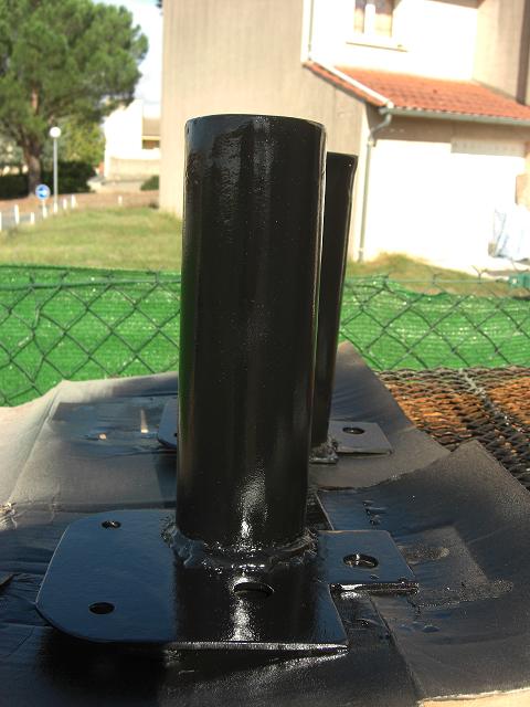

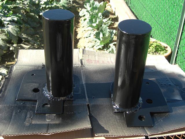

Troll 34 Posté(e) : 5 mars 2007 Auteur Posté(e) : 5 mars 2007 Voila mon parechoc en tube est terminé et monté Merci a mon pote François pour les soudures une petite vue de profil une petite vue de face il a été réalisé en tube de diametre 100 légerement cintré et soudé derriere le push bar d'origine, une plaque en tole de 6mm a été soudé pour y recevoir les fixations du sabot alu 8mm, ainsi qu une tole de meme épaisseur reçoit la plaque d'immatriculation.

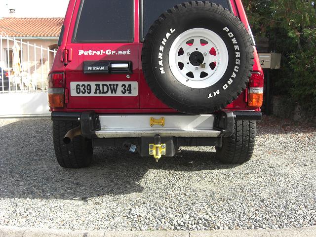

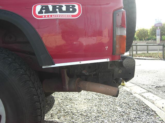

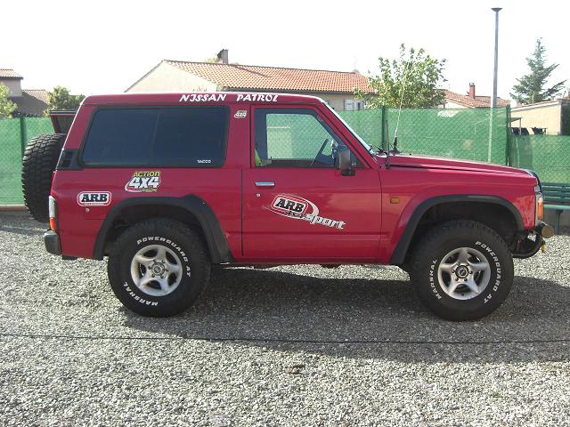

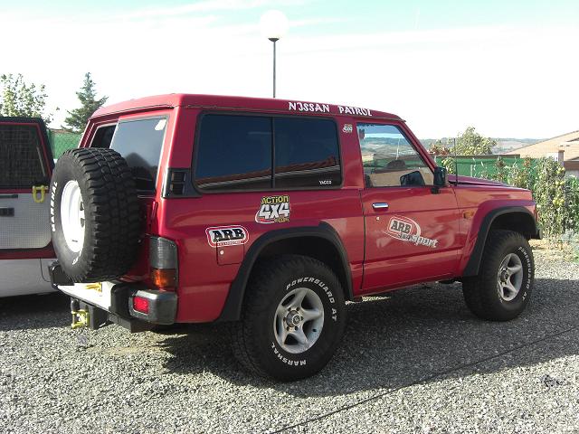

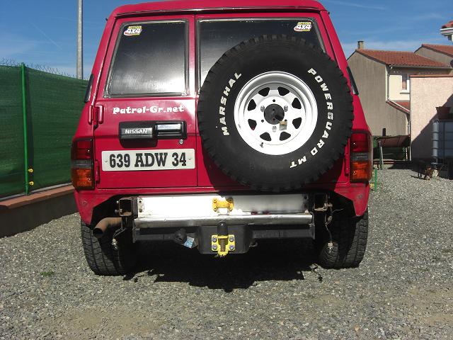

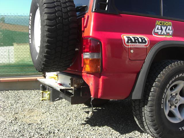

Troll 34 Posté(e) : 5 octobre 2008 Auteur Posté(e) : 5 octobre 2008 quelques petites modifs de plus, sa fesait longtemps cette fois si j ai démonté les cardres et les vitres, résultats nettement meilleur et bien plus simple. on peu appercevoir sur la photo ma petite gallerie light pour y caser le materiel de peche sur les portes arriere j ai mis de l adhésif noir pour la discrétion du contenu de mon coffre, et j ai aussi changer ma roue de secours pour une de meme taille que sur le troll.
Troll 34 Posté(e) : 5 octobre 2008 Auteur Posté(e) : 5 octobre 2008 elle me sert tout simplement en période de peche car le troll est un peu petit pour transporter du matériel
