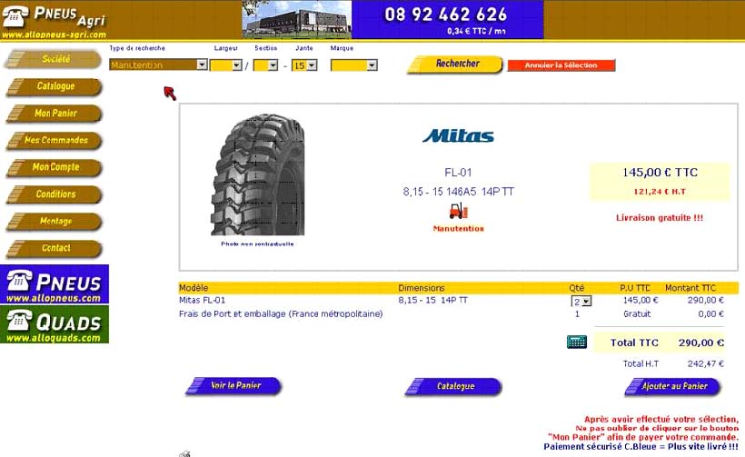

Wonder TITI Posté(e) : 14 février 2007 Posté(e) : 14 février 2007 Salut, un avis la dessus: http://www.allopneus.com/F7_A.asp chercher dans manutention... J'ai déjà vu un trol avec, mais qu'est-ce que ça donne??? C'est un pneu dit de manutention avec la mention TT Bref, je cherche la photo, c'était au Patrol Spirit je crois...
Wonder TITI Posté(e) : 15 février 2007 Auteur Posté(e) : 15 février 2007 A vu d'oeil, c'est des jantes de 16 . J'ai vu les m^mes en 900x16 sur un autre site. Si quelqu'un connait le gars pour avoir son avis, ça m'intéresse , ça n'a pas l'air mal et pas cher!!!
charles31 Posté(e) : 15 février 2007 Posté(e) : 15 février 2007 A vu d'oeil, c'est des jantes de 16 . J'ai vu les m^mes en 900x16 sur un autre site. Si quelqu'un connait le gars pour avoir son avis, ça m'intéresse , ça n'a pas l'air mal et pas cher!!! oui , c'est du petlas , il en existe 2 sortes la première est pour les remorques , pas cher mais pas bon pour rouler sur route voir dangereux le deuxième est pour véhicule tracteur , mais attention , c'est du 10 plis si bonne mémoire a+
Wonder TITI Posté(e) : 15 février 2007 Auteur Posté(e) : 15 février 2007 Effectivement, Petlas a toutes une gamme de chaussettes au profil plutôt sympa, mais c'est du lourd et ils ne font pas pour mes jantes en 15. Mitas à l'avantage d'avoir ma taille mais je suppose qu'ils sont un peu rigides (ils sont dans la rubrique "Manutetion" . la référence qui m'intéresse c'est : 8,15 - 15 146A5 14P TT 8.15 => diamètre total 15 => jante 146A5 => réf? 14P => 14 plis ???? c'est possible? TT => Je cherche aussi à savoir le diamètre en mm ?
Wonder TITI Posté(e) : 15 février 2007 Auteur Posté(e) : 15 février 2007 j'ai ma réponse .... théorique : formule pour les tailles anglaises : ((diam jante+(2xflancs))x2.54 soit : (15x(2x8.15)x2.54=79.5cm en théorie parce-qu'avec cette formule du 7.5x16 fait 78.7cm et du 9.00x16 fait 86.4cm . Ce que tous le monde c'est être faux je dirais qu'on peut rajouter 5% soit le 7.5x16 ferait 82.7cm et le 9.00x16 ferait 90.7cm ...et le 8.15x15 ferait 83.5cm, ce qui est déjà mieux mais pas top ...
sven Posté(e) : 15 février 2007 Posté(e) : 15 février 2007 ça vaut rien ces pneux , trop rigides , et aucune tenue en dévers , je leur préfèrerais de loin , es maud max en 900x16 aussi
Wonder TITI Posté(e) : 15 février 2007 Auteur Posté(e) : 15 février 2007 ça vaut rien ces pneux , trop rigides , et aucune tenue en dévers , je leur préfèrerais de loin , es maud max en 900x16 aussi clair et net, merci .
sven Posté(e) : 15 février 2007 Posté(e) : 15 février 2007 ça vaut rien ces pneux , trop rigides , et aucune tenue en dévers , je leur préfèrerais de loin , es maud max en 900x16 aussi clair et net, merci . de rien , ces pneux avaient étés assez à la mode un temps , mais tout simplement par ce que c'était les seuls dispos en 900x16 , donc tu passait là ou les autres étaient posés sur les ponts maintenant que tu trouves du 900 partout
Wonder TITI Posté(e) : 15 février 2007 Auteur Posté(e) : 15 février 2007 ...maintenant que tu trouves du 900 partout je suis en 15x7 dep-22 , c'est pas évident de trouver du haut et étroit :2 (25): J'ai bien des jantes en 16, mais c'est un déport intérieur ...
