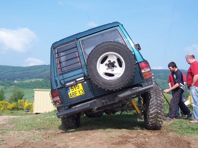

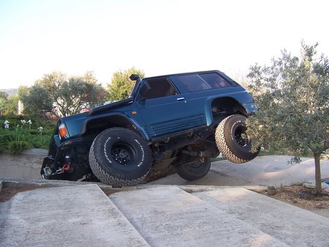

pierre13 Posté(e) : 20 février 2007 Posté(e) : 20 février 2007 slt ,j'ai longtemps hésité à vous le presenter mais voila je saute le pas : alors il est de juillet 97 ,sort tout juste du rodage avec ses petits 205000kms,modele slx,bloc ar,clim.... il a : pneus mud max 33" pour le tt pneus bf all terrain 35" pour la route et les chemins ressort +5 kingspring hd y61 long + calle de 3 cm body 3cm couple conique court 5.12 intercooler meganeII turbo/pompe revue pc av/ar et tube lateraux treuil tmax je sais plus quoi(recuperé hs) barre panhard revue en cours de fabrication: tirant de pont ar reglable calle pour l'arbre de transmission mise en place de silentboc excentré pour l'av a venir si madame veut: arbre a cames arceau bacquet .....oups je commence a rever voila quelle petite photo du bébé: ps:j'espere repondre au attente de antho13

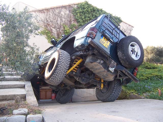

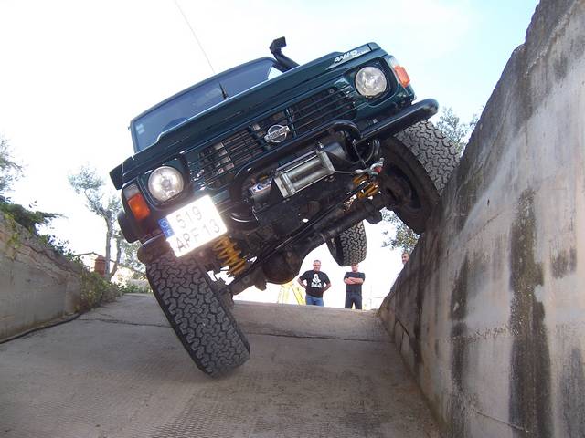

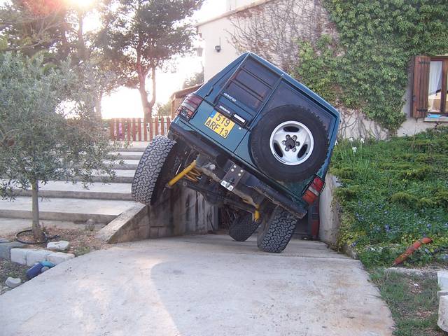

pierre13 Posté(e) : 21 février 2007 Auteur Posté(e) : 21 février 2007 2 autre ptite tof: ps:j'ai pas fini la capot
