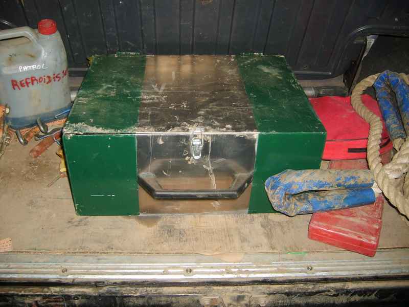

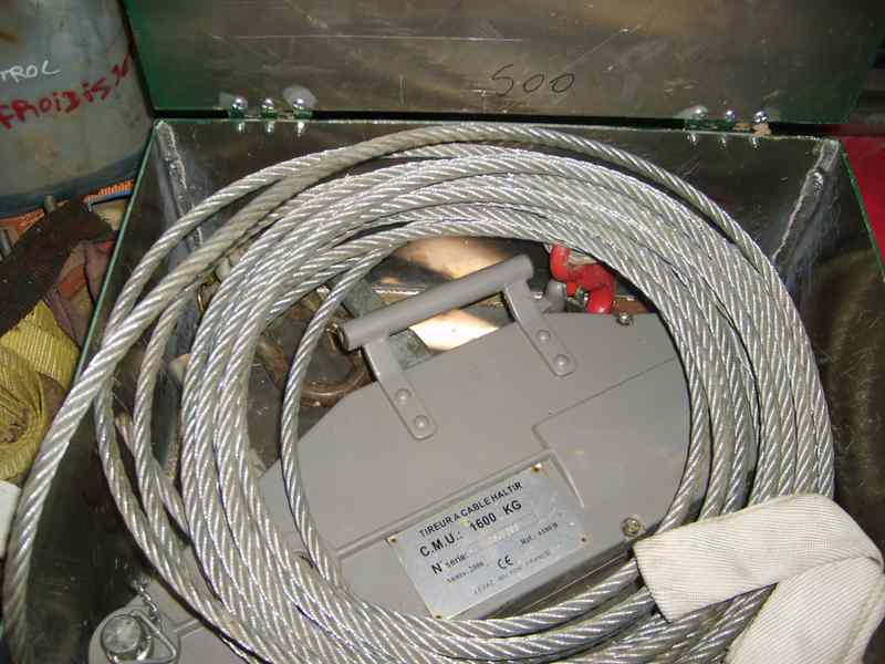

christian.styling Posté(e) : 24 février 2007 Posté(e) : 24 février 2007 le poids d'un vrai Tirfor 3200 kgs est de 25 kgs, il faut impérativement tout relier aux crochets d'arrimage par des sangles solides (personnellement j'utlise des sangles d'escalade les plus courtes possibles ou alors des sangles d'arrimage poids lourd) le problème se pose aussi pour le hi-lift... d'une façon générale tout ce qu'on transporte dans le 4x4 doit être fixé de façon à ne pas se balader dans le 4x4 en cas de tonneau merci de nous y faire penser
christian.styling Posté(e) : 24 février 2007 Posté(e) : 24 février 2007 [...] c en général assez cher rapport a un électrique[...] c'est vrai en ce qui concerne le véritable TIRFOR 3200 kgs qui coûte -prix public- plus de 1500 euros !!! c'est ce que j'ai (on me l'a offert....) auparavant j'avais un appareil Haltir 1600 kgs qu'on trouve sous diverses marques (citées dans mon lien en haut) et qui est cinq fois moins cher pour avoir possédé et utilisé les deux modèles je peux dire que la certification CE est la même ce qui veut dire que les deux appareils ont été homologués pour la force de levage indiquée : 800 kgs ou 1600 kgs ou 3200 kgs après destruction de l'appareil à l'effort pour le tester par contre leur fonctionnement n'est pas identique : le modèle pas cher (et malgré tout très sûr) fonctionne avec une main qui pince le câble et le tire en arrière où un oeil sert de blocage en attendant que la main aille chercher une deuxième longueur de câble dans le vrai tirfor il y a deux mains qui travaillent alternativement => le TIRFOR est donc plus démultiplié et plus confortable dans son utilisation ça doit être très important pour une utilisation professionnelle comme la tienne où je suppose que l'usage était intensif tous les jours mais pour être rangé dans le coffre d'un 4x4 au cas où on se plante je pense que le haltir moins cher est largement suffisant

christian.styling Posté(e) : 25 février 2007 Posté(e) : 25 février 2007 le treuil c'est plus rapide et pratique pour quelqu'un qui fait du franchissement et qui se plante souvent mais le tirfor a des gros avantages : toujours à l'abri dans le coffre, on peut le faire passer à un copain qui en a besoin, il se connecte devant ou derrière ou sur les cotés, il n'a pas besoin de batterie ni de moteur qui tourne et on peut l'utiliser dans le jardin le 1600 est largement suffisant pour une utilisation 4x4 surtout si on a une poulie pour "presque" doubler sa puissance.
