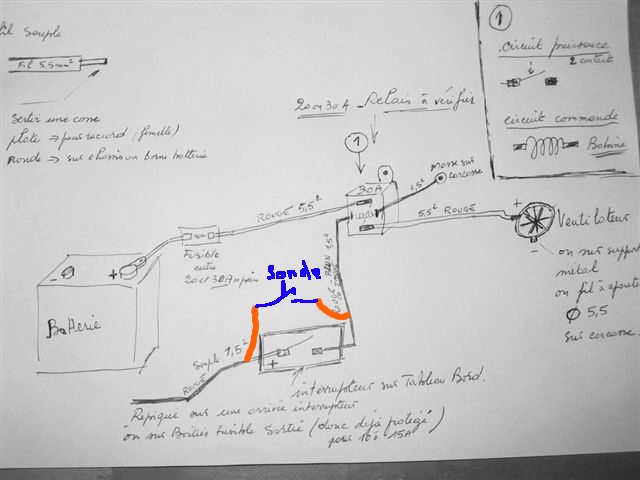

nello Posté(e) : 6 mars 2007 Partager ce message Posté(e) : 6 mars 2007 J'applique la méthode pour les nuls (moi en premier) Il s'agit d'un plan pour brancher un ventilateur pour un intercooler Est-ce que ce schéma est correct ?: merci Lien vers le commentaire Partager sur d’autres sites Plus d'options de partage...
