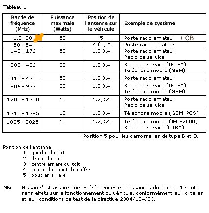

Bernard_83 Posté(e) : 9 mars 2007 Partager ce message Posté(e) : 9 mars 2007 Aller hop recommandation Nissan pour les véhicules abritant de l'électronique a bord . Y61 et + Pour le tanks Y60 et avant il n'y a pas de recommandations particulières. 1°/ l'emplacement du poste n'est pas un soucis majeur celui ci ne rayonne pas ( heureusement si non il n'y aurait pas besoin d'antenne) 2°/ C'est l'antenne qui rayonne de l'énergie radio électrique. 3°/ Je vous recommande quand meme d'éviter les voisinages avec le câble d'antenne celui ci ne présente pas toujours les qualités nécessaire a un NON rayonnement de la HF .... 4°/ Mefiez vous surtout des talkies walkie en vente libre UHF 500mw (PLD) utilisés a bord , l'UHF a la mauvaise habitude penetrer partout. - Lien vers le commentaire Partager sur d’autres sites Plus d'options de partage...
Papy 4X4 Posté(e) : 9 mars 2007 Partager ce message Posté(e) : 9 mars 2007 Très interessant, merci ya plus qu'a tester bon we Lien vers le commentaire Partager sur d’autres sites Plus d'options de partage...
