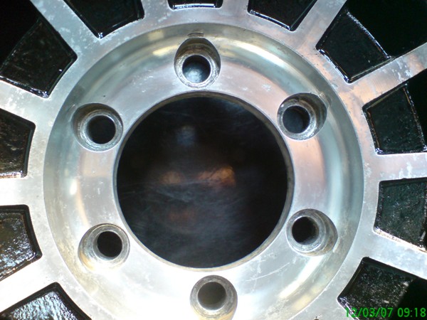

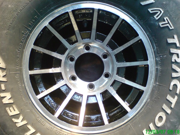

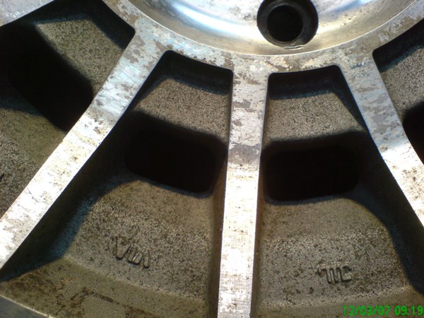

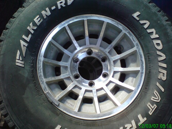

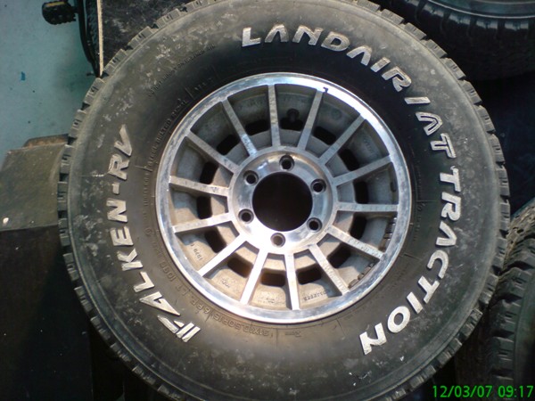

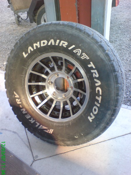

Patrol34 Posté(e) : 12 mars 2007 Auteur Posté(e) : 12 mars 2007 voici les photos des jantes avant, ensuite avec le décapage puis avec le polissage et pour finir avec un petit coup de peinture, il n'y a que les pinceaux que je n'ai pas photographié, mais un pinceau est un pinceau. Juste pour info quand meme, j'ai utilisé un pinceau de 30 pour le décapage et un de 6 mm pour la peinture. en premier il y aura les produits, désolé pour les marques, mais c'est pour montrer ce que j'ai utilisé
Patrol34 Posté(e) : 12 mars 2007 Auteur Posté(e) : 12 mars 2007 on ne voit pas sur les photos, mais elles étaient tellement sales et abimés que le propriétaire me les a donné. d'autres photos car plus assez de place sur le post précédent
Vincosaure Posté(e) : 12 mars 2007 Posté(e) : 12 mars 2007 Bon résultat Mais tu les a pas vernis? Ca risque de piquer très vite, l'alu aime pas l'eau et encore moins le sel (c'est vrai qu'y a le temps avant de revoir des routes salés ). Beau boulot quand même et surtout en peu de temps.

Patrol34 Posté(e) : 12 mars 2007 Auteur Posté(e) : 12 mars 2007 pour les vernirs, je vais attendre un peu, car je dois leur changer les pneus dès que j'aurais trouvé des 32/10.5/15. Je les vernierais quand j'aurais fait enlever ces pneus, pour un résultat sans défaults. Mais je dois encore leur passer 2 autres couches de peinture.
