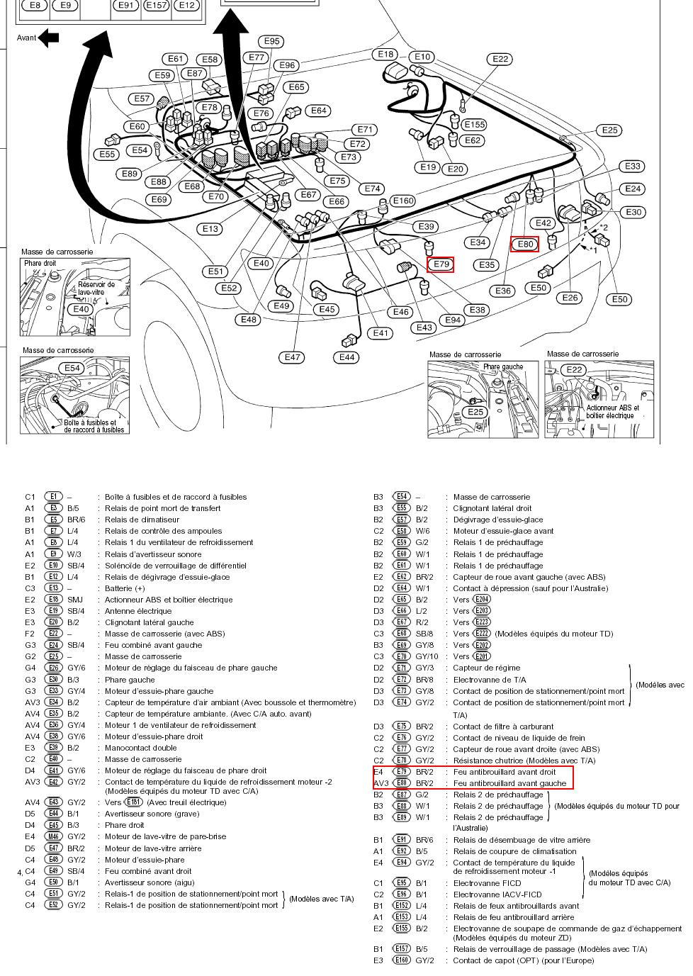

TROLL77 Posté(e) : 23 mars 2007 Partager ce message Posté(e) : 23 mars 2007 Salut à tous Suite au montage d'un pare choc type ARB, j'ai connecté les anti-brouillard avec ce qui me semblait-être le précablage en attente des AB d'origine. Mais rien ne fonctionne. Il me semble à voir lu sur un post qu'il fallait rajouter un relais ou un fusible mais je ne le retrouve pas. Si quelqu'un avait une idée ?? Merci d'avance. Lien vers le commentaire Partager sur d’autres sites Plus d'options de partage...
