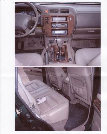

la malice Posté(e) : 23 mars 2007 Posté(e) : 23 mars 2007 pourait 'on modifier ce truc que perso je n'aime pas
hervé 62 Posté(e) : 23 mars 2007 Posté(e) : 23 mars 2007 tout betement , tu ponce au 600 ou au 1000 et tu peint +vernis (conseillé a l'interieur) voila
JOJO31 Posté(e) : 23 mars 2007 Posté(e) : 23 mars 2007 Tu demontes, tu ponces légérement au papier de verre à l'eau, et tu repeints à la couleur de ton choix avec des bombes de peinture automobile. Je l'avais fait sur mon précédent 4x4 ( un Suz JIMNY ! ) et le résultat était sorti nickel. Une bonne couleur passe partout, c'est le gris métallisé. Sinon il existe des films autocollants imitation carbone ( Foliatec ) que l'on trouve chez lzs accessoiristes automobiles, et qui tiennent trés bien dans le temps.

la malice Posté(e) : 23 mars 2007 Auteur Posté(e) : 23 mars 2007 Tu demontes, tu ponces légérement au papier de verre à l'eau, et tu repeints à la couleur de ton choix avec des bombes de peinture automobile. Je l'avais fait sur mon précédent 4x4 ( un Suz JIMNY ! ) et le résultat était sorti nickel. Une bonne couleur passe partout, c'est le gris métallisé.Sinon il existe des films autocollants imitation carbone ( Foliatec ) que l'on trouve chez lzs accessoiristes automobiles, et qui tiennent trés bien dans le temps. c'est facile mettre l'autocollant imitation carbone ?

la malice Posté(e) : 23 mars 2007 Auteur Posté(e) : 23 mars 2007 pourait 'on modifier ce truc que perso je n'aime pas ou la la même probléme c'est imitation pas chouette!! maios avec le temps on oublie !!! lol et si pas trop propre le trol ça se voie encor moins lol le pb c'est que ma femme est comme moi et en plus elle dit qu'il est plus moche comme plastoc que sur mon ancien rr de 92

la malice Posté(e) : 23 mars 2007 Auteur Posté(e) : 23 mars 2007 le pb c'est que ma femme est comme moi et en plus elle dit qu'il est plus moche comme plastoc que sur mon ancien rr de 92 A oui là c'est de l'insulte supreme que de comparer a un RR le pb c'est que je pense comme elle donc je vais essayer les autocollant imitation carbone
Black-pearl Posté(e) : 23 mars 2007 Posté(e) : 23 mars 2007 Perso j'aime pas non plus l'interieur bois, j'aime bien l'alu brosser en plastique des modèle 2003 mais dès que c'est en boite auto c'est en bois Donc si tu te lances à poncer fait nous un reportage.
JOJO31 Posté(e) : 24 mars 2007 Posté(e) : 24 mars 2007 La Malice, pour répondre à ta question, c'est trés chiant à mettre le film carbone, sur des surfaces courbes ( faut chauffer au séche cheveux ). Mais une fois fini, et les découpes faites ( APRES la pose du fim ) le résultat est sympa.

la malice Posté(e) : 25 mars 2007 Auteur Posté(e) : 25 mars 2007 ça me tenterais bien en alu ou en carbone mais pour le carbone c'est pas sur que ça rende bien sur un 61 qui n'est pas vraiment une voiture tunning

la malice Posté(e) : 25 mars 2007 Auteur Posté(e) : 25 mars 2007 je suis du même avis que steffi, ca donne la touche luxe mais les goûts et les couleurs vous regarder l'interieur des land classics les vieux quoi la ronce de plastic etais plus resemblante a moins que ça en soit vraiment mais sur le 61 bof il y a meme pas une semaine que je l'ais c'est vraiment le truc qui commence a me gonfler par contre la bva est plus douce que le rr ou que le def
