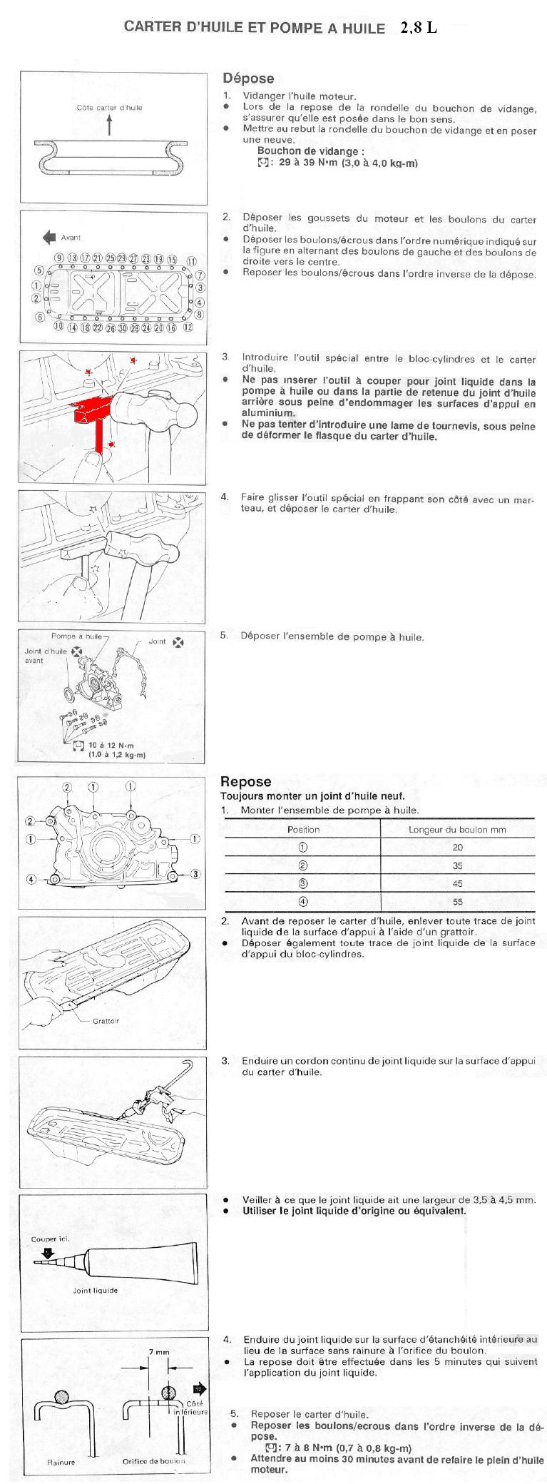

acropo Posté(e) : 28 mars 2007 Partager ce message Posté(e) : 28 mars 2007 j'ai donc une fuite j'ai resserré mais rien ni fait en plus l'huile est faite pour le 3l (10/30 did) si je fais ma vidange autant changer le fameux joint c'est compliqué à changer ce joint mais je crois même qu'il y en a 2. y a un couple de serrage non ? Ah oui je suis pas mécanos donc si trop compliqué je laisse tomber a+ Lien vers le commentaire Partager sur d’autres sites Plus d'options de partage...
