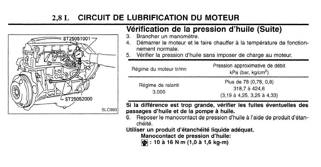

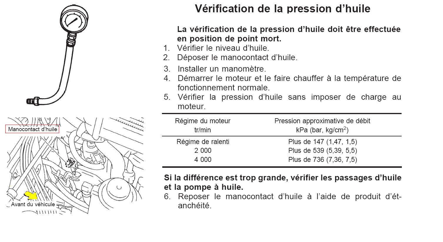

gas man Posté(e) : 30 mars 2007 Posté(e) : 30 mars 2007 Bonjour, suite à une vidange, le mano de pression d'huile se comporte parfois bizarrement.(il le faisait déjà avant la vidange)on dirait que de temps en temps il manque un bar. par exemple à 3000 tour aiguille à peine au dessus des 2 bars puis des fois ca revient à 2,8 bars comme normal. parfois il suffit de couper le moteur et de le redémarrer et tout redevient normal! Bref je suis allé au garage de l'établissement ou je travaille,le mécano a un mano d'atelier pour controler la pression d'huile. mais ma question est la suivante (Où brancher le mano d'atelier?) Merci Cordialement. Guy
