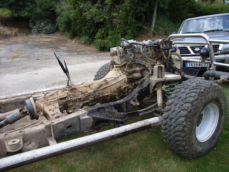

baroudeurs Posté(e) : 3 avril 2007 Partager ce message Posté(e) : 3 avril 2007 bonjour, j'aurai besoin des vue éclater des boites a vitesse et boite de transfert du 3.3l turbo et 2.8l turbo. cela me permettera de poser 1 transfert de gr sur 1 baroude car cellui ci est monter en pont de gr. MERCI A TOUS CEUX QUI ME REPONDRERONS Lien vers le commentaire Partager sur d’autres sites Plus d'options de partage...

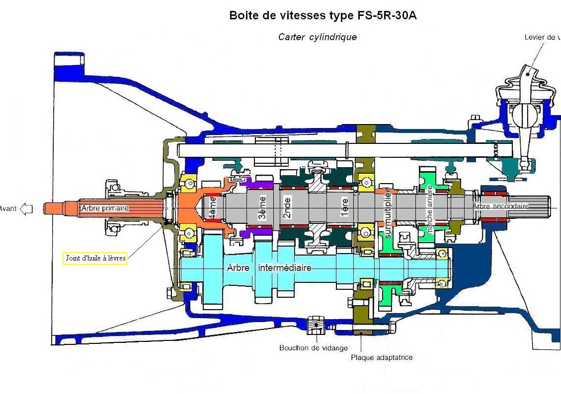

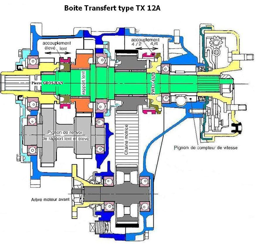

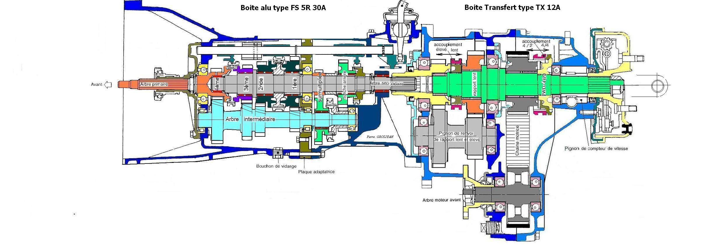

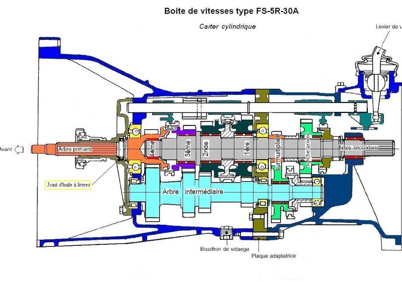

Référent Mécanique Pierre Grosjean Posté(e) : 3 avril 2007 Référent Mécanique Partager ce message Posté(e) : 3 avril 2007 Pas sûr que tu puisses le faire ... le mieux est encore de monter un ensemble boite BV = BT sur le 3.3 Celle du Baroud 3.3 : .... ... Docs doubles-cliquables et merci aux auteurs des photos Lien vers le commentaire Partager sur d’autres sites Plus d'options de partage...
