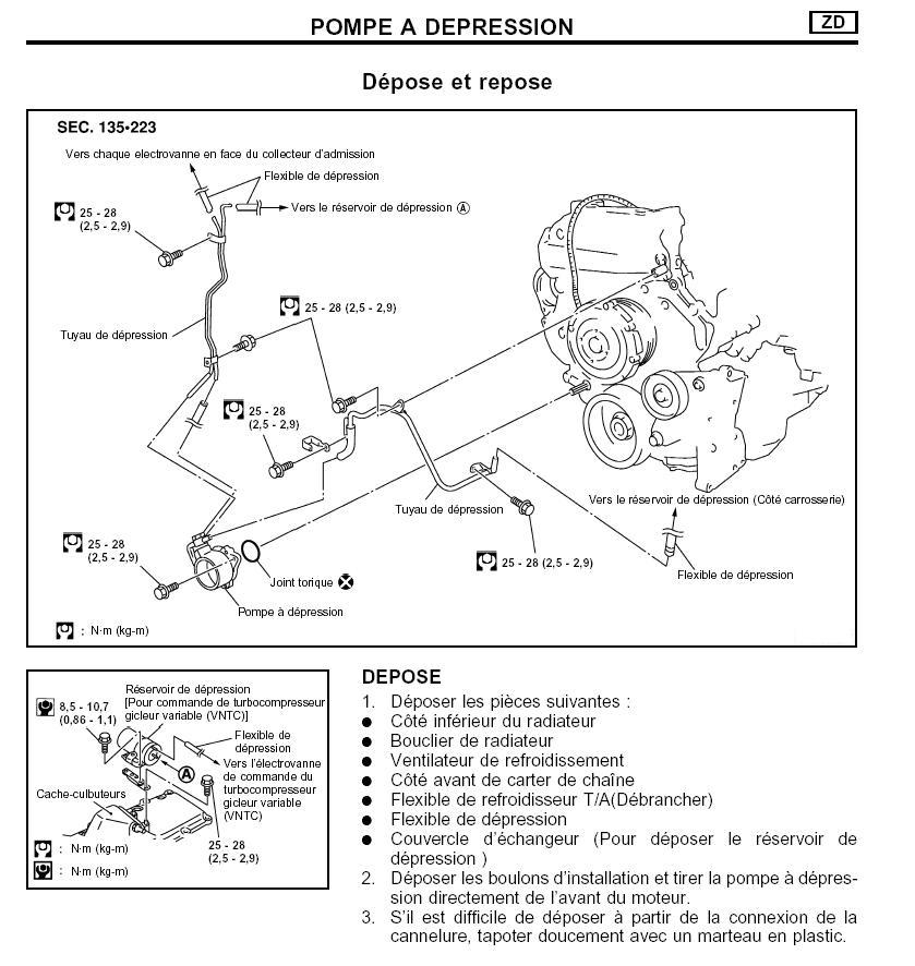

hervé 62 Posté(e) : 16 avril 2007 Partager ce message Posté(e) : 16 avril 2007 quelqun aurait il une vue eclatée de la pompe a vide sur un 3 l et eventuellement les references des joints a commander? ca fuit entre mon bloc et ma pompe merci Lien vers le commentaire Partager sur d’autres sites Plus d'options de partage...
