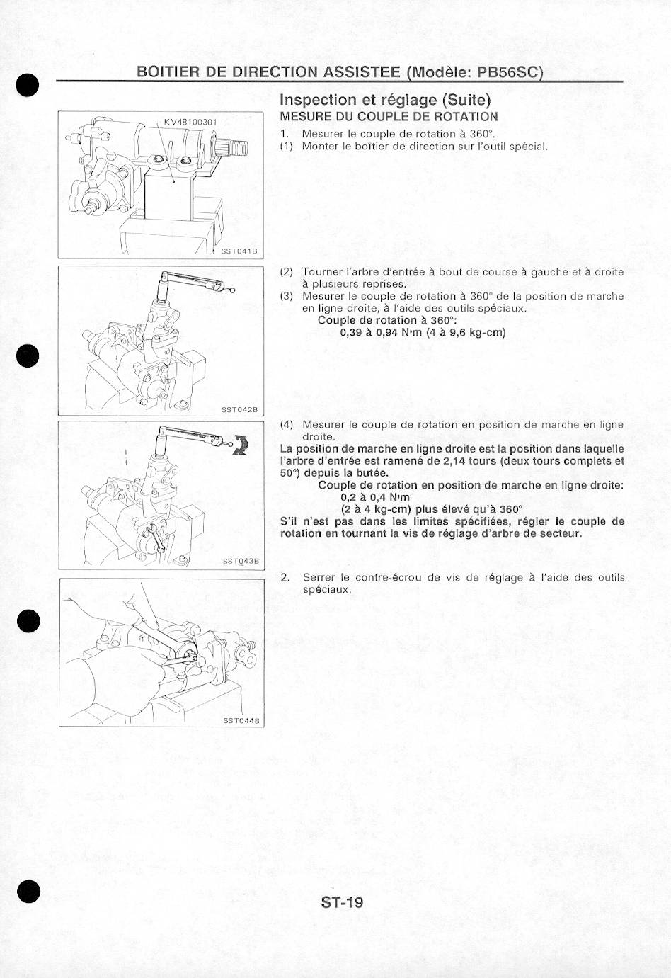

erichd46 Posté(e) : 16 avril 2007 Partager ce message Posté(e) : 16 avril 2007 salut j ai un jeu anormal a la direction a premier vu sur le boitier y a t il un reglage merci Lien vers le commentaire Partager sur d’autres sites Plus d'options de partage...
Référent Mécanique Pierre Grosjean Posté(e) : 16 avril 2007 Référent Mécanique Partager ce message Posté(e) : 16 avril 2007 [ Pour avoir accès au contenu des discussions, vous devez être inscrit sur le forum ] Lien vers le commentaire Partager sur d’autres sites Plus d'options de partage...
