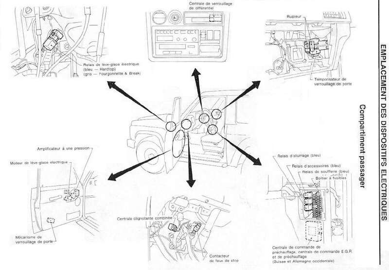

Je viens d'acheter un patrol Gr de 1994 avec 179000 KM.
En voulant réparer les longues portées, j'ai vidé la batterie.
Un collegue m'a aidé avec des cables pour redemarrer mais depuis
ma console centrale ne marche plus ( plus de poste ni d'antenne éléctrique ni de réglage des phares ...ni de blocage de différentiel arrière).
Je l'ai emmener chez Nissan de Manosque et ils n'ont rien trouvé...au bout d'une demi heure de recherche en me disant que les recherches coutent chère !!!
J'ai bien sur vérifié tous les fusibles de la boite à fusible qui sont OK.
Pouvez vous m'aider a savoir ou se trouve le relais ou bien fusible qui pourrait créer ce défaut?
Un grand merci d'avance.
