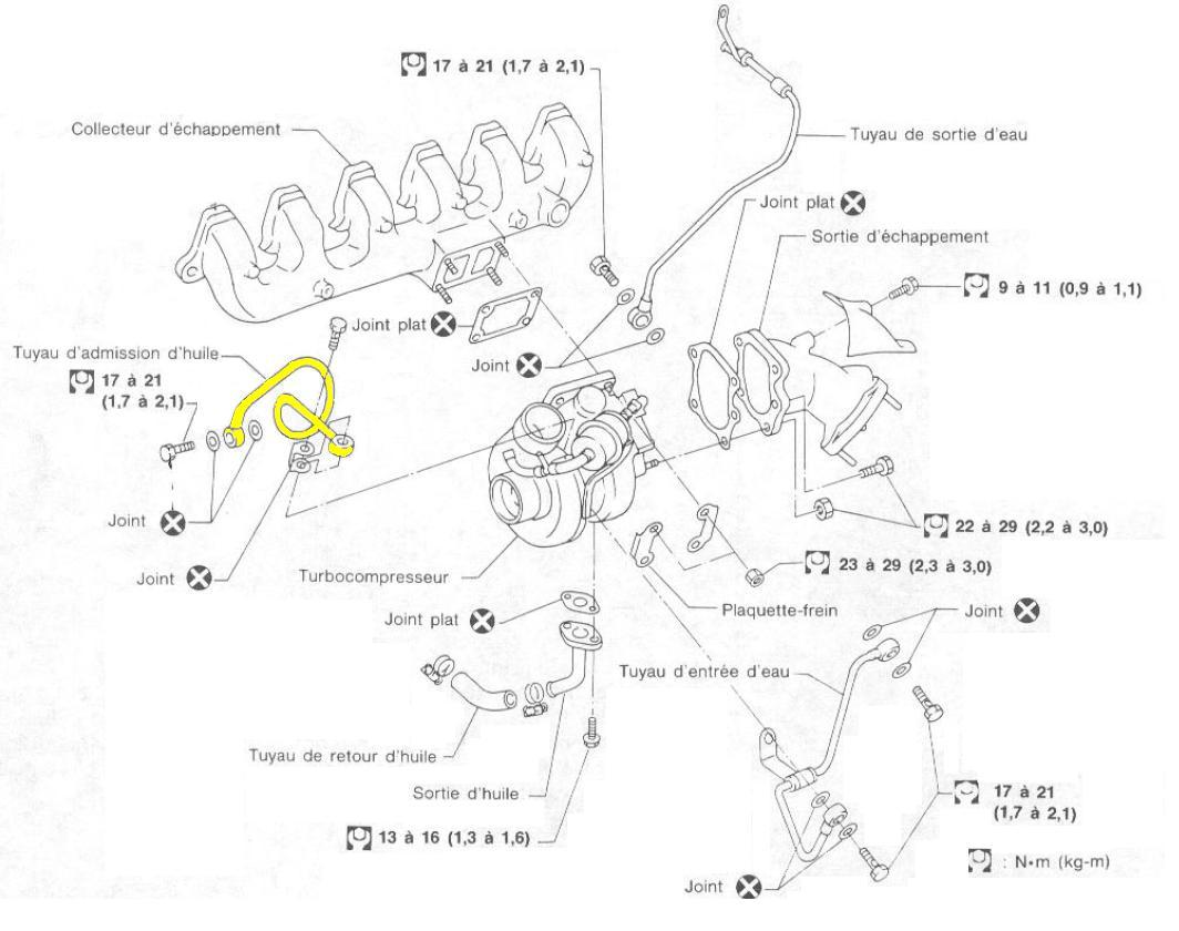

BEN 1340 Posté(e) : 29 avril 2007 Partager ce message Posté(e) : 29 avril 2007 Bonjour, je recherche la durite d'huile qui va du (a coté) du turbo et qui va au bloc moteur.( en bas, raccordée a un cube fixé au bas moteur) C'est une durite en metal qui fait un serpentin et qui est attaché par une olive a chaque extremitée. je pense quelle doit servir a refroidir ou lubrifier le turbo. a votre avis si j'en fabrique une avec de la durite tréssée ( aviation), cette derniere ne chauffera t elle pas trop, vu la proximité du turbo. merci patrol gr 1990 Lien vers le commentaire Partager sur d’autres sites Plus d'options de partage...
