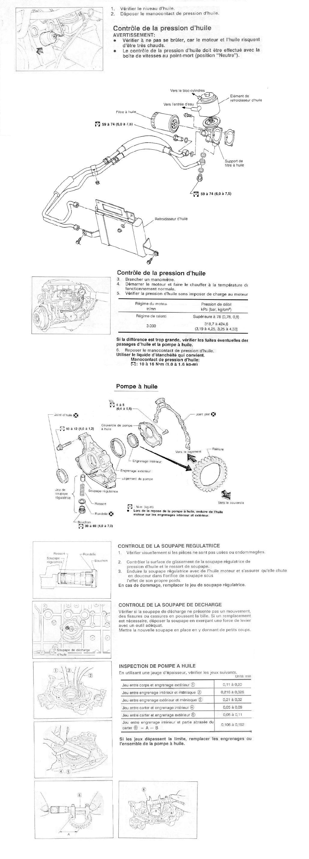

jlouis21 Posté(e) : 2 mai 2007 Partager ce message Posté(e) : 2 mai 2007 Bonjour, J'ai pas trouvé ou mal cherché ...mais Hier soir j'ai constaté une baisse de ma pression d'huile. Moins de 2 bars à 3000tr/mn et moins de 1 bars au ralentis. Mon niveau d'huile est correct. J'ai bien vu le post traitant de ce sujet, mais je n'ai pas trouvé par quel procédé est faites cette mesure. Simple mano ou renvoie d'une info électrique sur le tableau de bord ? Comme il était tard hier soir, je n'ai pas creusé la question.... Merci JLouis Lien vers le commentaire Partager sur d’autres sites Plus d'options de partage...
