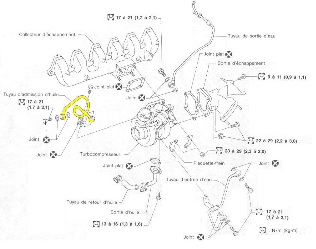

paulodemarseille Posté(e) : 4 mai 2007 Partager ce message Posté(e) : 4 mai 2007 bjr, voila j'ai un y60 td 2.8 de 96 et j'ai fait faire des réparations sur mon trol mais bon un mécano, pas très sérieux, et j'ai une fuite sur le turbo ! Je pense que c'est sur le circuit de haute pression, et cela n'a pas l'air très accessible ! Est-ce que quelqu'un pourrait me dire si c'est facile à faire, car j'ai pas bcps de notions en mécanique, mais bon très curieux ? voila merci à vous à ++ Lien vers le commentaire Partager sur d’autres sites Plus d'options de partage...
