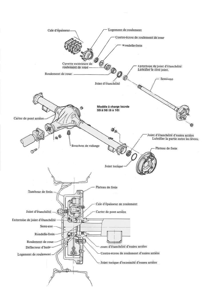

le rob Posté(e) : 9 mai 2007 Posté(e) : 9 mai 2007 Et oui, je sais enfni ce que j'ai comme pont arrière.... c'est un datsun d'un des premier patrol 3.3TD, hors, j'aimerai en savoir un peu plus sur ce pont : les roulements, je commande quoi ? un roule. de 3.3td, de datsun, d'ebro... Un chose est sure, le roulement de 3.3td sous la ref 32 209 ne passe pas, et le joint spy est trop large.... bref, un petit coup de main, kke lumiere à ce sujet, Merciiiiiiiii
