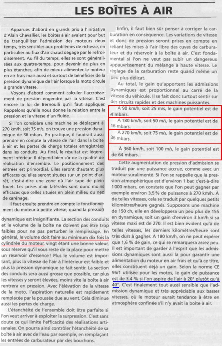

Référent Mécanique Pierre Grosjean Posté(e) : 11 mai 2007 Référent Mécanique Posté(e) : 11 mai 2007 Après la pose d'un schnorchel et donc avec la prise d'air face au vent on obtient quoi en plus ? A lire et vous pourrez aussi voir l'importance du volume de la boite à air ....

TECHE Posté(e) : 11 mai 2007 Posté(e) : 11 mai 2007 non par contre ,ceux qui ont etudié les turbines (réacteurs avions) et plus précisement les entrée d'air, on peut ,en téorie apliquer cette formule que j'ai déjas cité sur un poste : pression dynamique +préssion statique = pression total ce qui veux dire qu'en donnant une forme spécifique a l'entré d'air il est possible de transformer la vitesse en pression

Montero79 Posté(e) : 11 mai 2007 Posté(e) : 11 mai 2007 Salut Woui, cela fait 20*2.8=56L de boite à air sur le troll, bon y a plus qu'a faire une énorme bosse sur le capot pour y loger la boite à air. Rey, notre bon Rey, vite ton lapidère L'article parle d'une moto, pas d'un moteur qui tourne à 2000 tr, donc le gain doit être proche de zéro.
françois Roland Posté(e) : 11 mai 2007 Posté(e) : 11 mai 2007 Woui, cela fait 20*2.8=56L de boite à air sur le troll, Pas exactement. Ce calcul, c'est pour un moteur atmo. Pour un turbo (en admetant que le turbo comprine a 0.5 bar) ça donne 20*2.8 * 1,5 =84L Tu mets la boite a air dans le cffre
the bargeots Posté(e) : 11 mai 2007 Posté(e) : 11 mai 2007 Aller j'en ajoutes une couche histoire de bien avoir mal au crane. Le Patrol (Y60 et Y61TD6) a une boite a air supplementaire par rapport a certains autres moteurs, la pipe d'admition fait une reserve d'air avant moteur non negligeable surtout que cet air est comprimé a 0.5b de moyenne.
