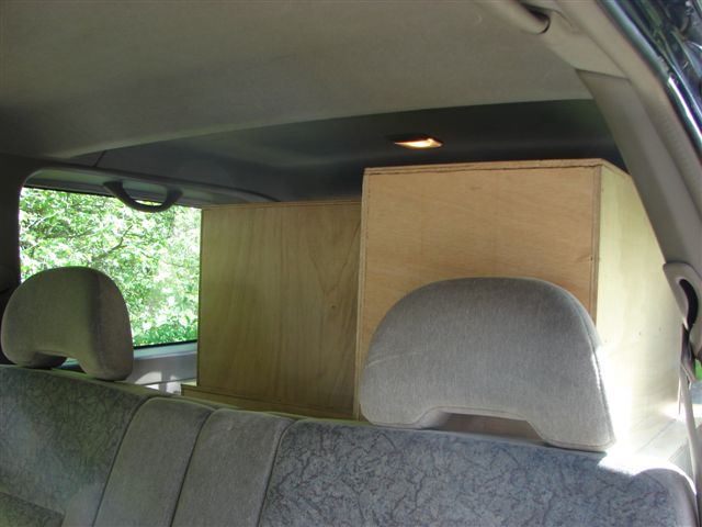

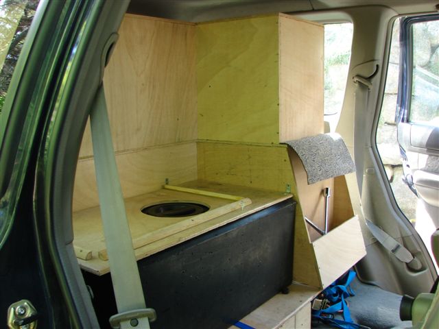

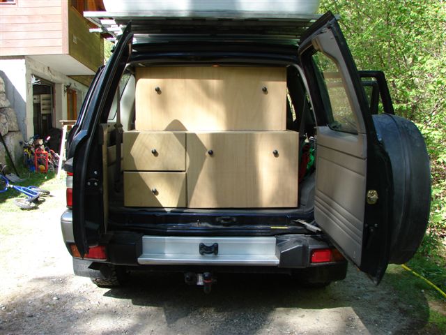

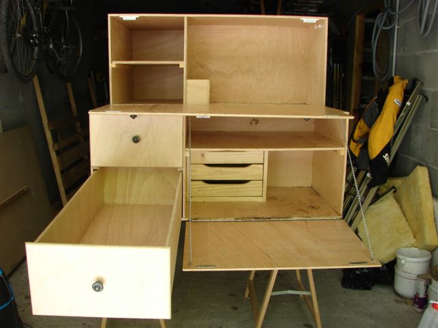

EKLA TD6 Posté(e) : 14 mai 2007 Posté(e) : 14 mai 2007 L'été arrive et voici un exemple d'aménagement d'un coffre pour un y61 chassis long. Ceci peut donner quelques idées a certains qui hésite a se lancer... - 2 grands et profonds tiroirs pour le rangement de vetements pour 4 a 5 personnes - 2 grandes et profondes étageres pour outils, pieces... - 2 grands placard avec porte bouteilles et differents tiroir pour assiettes, couvert...provisions et j'en passe. - Vers l'avant un bidon de 80l pour l'eau avec trappe de remplissage et tuyau avec vanne. Dessus vient se loger le frigo Indel TB32A. Dessous le bidon la cave a vin (au moins 12 bts) avec de la place pour d'autre rangement. Et dans la forme du siege arriere gauche un rangement de plus. Le bois est du contreplaqué marine. le prix de revient est de 120 roro et 9h de boulot. Ce systeme offre un rangement tres important et tres organisé pour les vacances.

Superpreston Posté(e) : 14 mai 2007 Posté(e) : 14 mai 2007 C'est quoi le gros trou rond qu'on voit sur ta dernière photo ?...des chiottes ?
Christophe - Toulouse 31 Posté(e) : 14 mai 2007 Posté(e) : 14 mai 2007 C'est quoi le gros trou rond qu'on voit sur ta dernière photo ?...des chiottes ? Possible ... mais plutot l'eau ... les chiottes tu trouve toujours un coin ...

EKLA TD6 Posté(e) : 15 mai 2007 Auteur Posté(e) : 15 mai 2007 Alors, pour les critiques et les infos : -Le trou sert a acceder a la trappe de remplissage du bidon eau. Une planche a été ragouté pour ratrappé le niveau du bouchon et calé le frigo. A savoir que le frigo ne prends as toutes la place et qu'il reste encore de la place dans le coffre sur les cotés du meuble - Pour le chiotte, j'ai investi dans une pelle us -Aucun probleme pour donner les cotes. Je part demain pour 15 jours; quand je reviens je te fais passer des photos de tous les angles bien detaillé, avec les cotes . Ok ?? Birpistor ?? -En ce qui concerne le prix du contreplaqué, il suffit de l'acheter chez tous les magasins de brico en plaque non découpé. Pour ma part c'etait des plaques de 2.20 X 1.40. 4 Fois moins chere qu'a la decoupe. Tu peux te payer une bonne scie sauteuse avec la difference de prix et il te reste encore de l'argent meme. - Pour la moquette, j'ai laissé cette option car pour le netoyage, le vernis est plus pratique. Sachant que les portes des 2 placards servent de table pour la prépa de la cuisine. - J'ai fabriqué ce meme systeme pour un Pagero long si ca interresse quelqu'un. Sauf que le bidon est logé a la place de l'espace de rangement de la banquette 6 et 7 em places. Gain de place... Tous le monde n'a pas la chance de rouler en Trol
