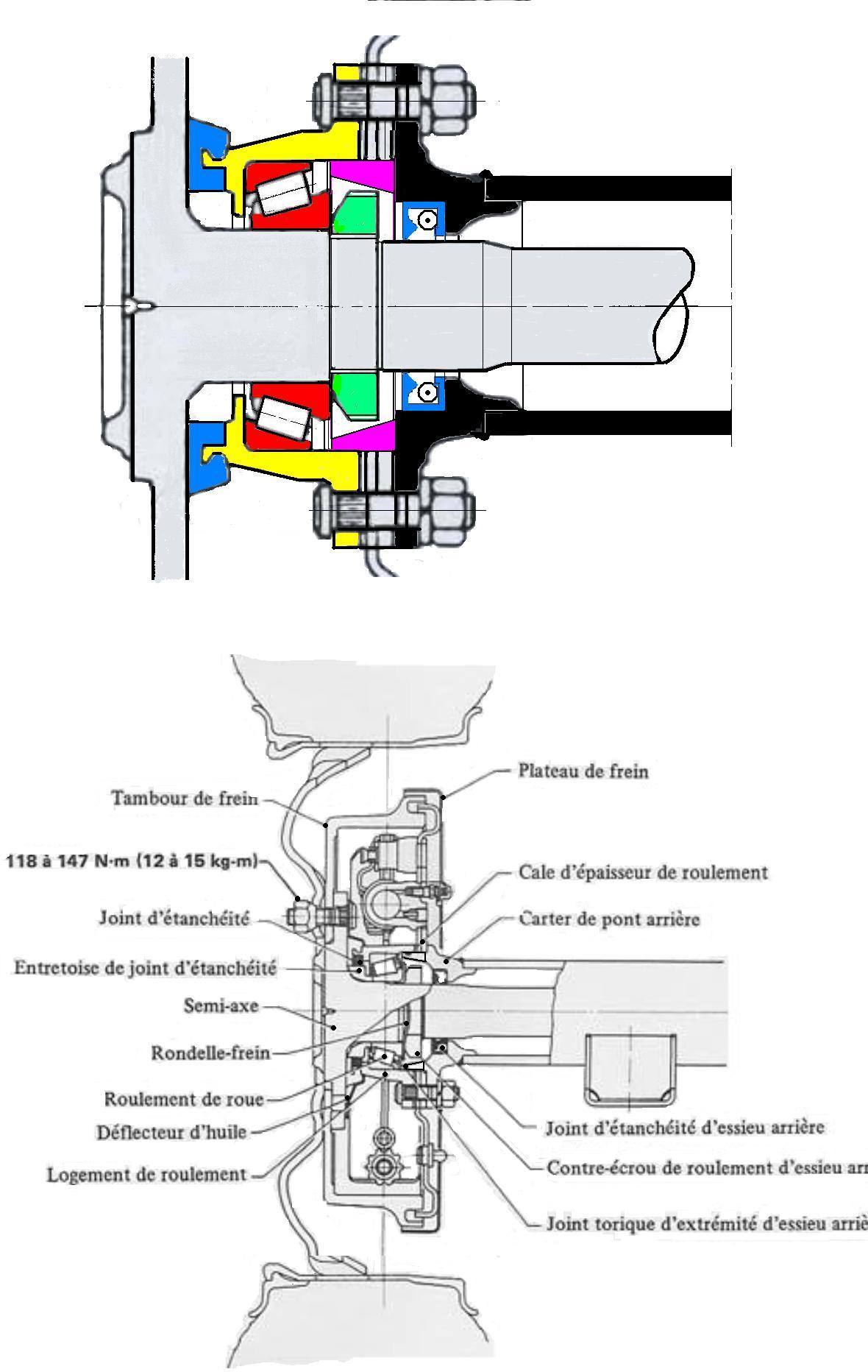

popeye 33 Posté(e) : 14 mai 2007 Partager ce message Posté(e) : 14 mai 2007 Slt, En démontant un tambour, j'avais mes freins remplis d'huile, mais je n'arrive pas à déterminer quel est le joint spy qui est à remplacer car j'ai pas démonter, et sur la doc de mon 3.3 ce n'est pas très explicite. Je suppose qu'il y en a à qui ça a dû arriver merci Lien vers le commentaire Partager sur d’autres sites Plus d'options de partage...
