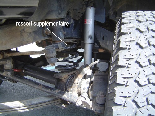

Référent Mécanique Pierre Grosjean Posté(e) : 22 mai 2007 Référent Mécanique Partager ce message Posté(e) : 22 mai 2007 Il est possible aussi de mettre des ressorts hélicoïdaux en plus des lames et tu rehausses ainsi ton Troll. Merci aux Auteurs des photos. Lien vers le commentaire Partager sur d’autres sites Plus d'options de partage...
