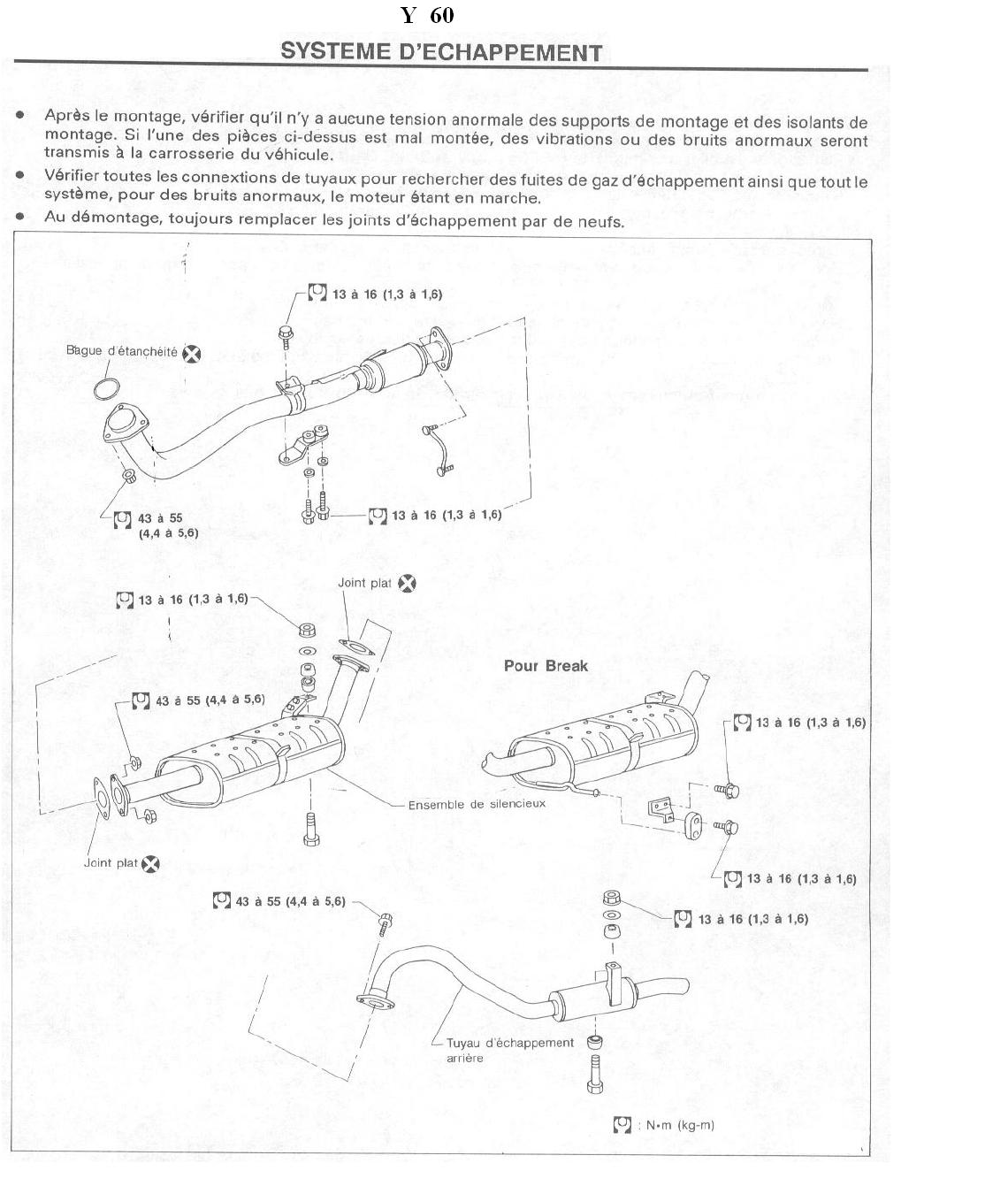

pépone91 Posté(e) : 22 mai 2007 Posté(e) : 22 mai 2007 Ya t'il un joint entre le collecteur d'echappement et la pipe d'echappement?
