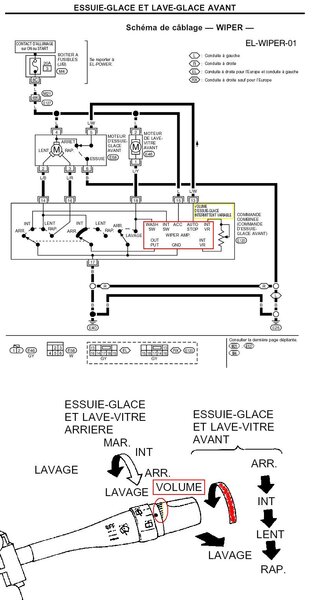

Voilà, sur mon 60 de 91, j'ai une position intermittente sur mon essuie glace (jusque là rien d'extraordinaire :2 (15): ), mais sur un 60 pour pièce que j'ai je vous récuperer son intermittent car il est réglable... :2 (20):
Donc ma question est : que faut il que je pique :2 (21):
juste le comodo :2 (18):
ou y'a t il une pièce en plus pour faire l'intermittence :2 (21)::2 (20):
J'espère que ma question est claire :2 (15):
