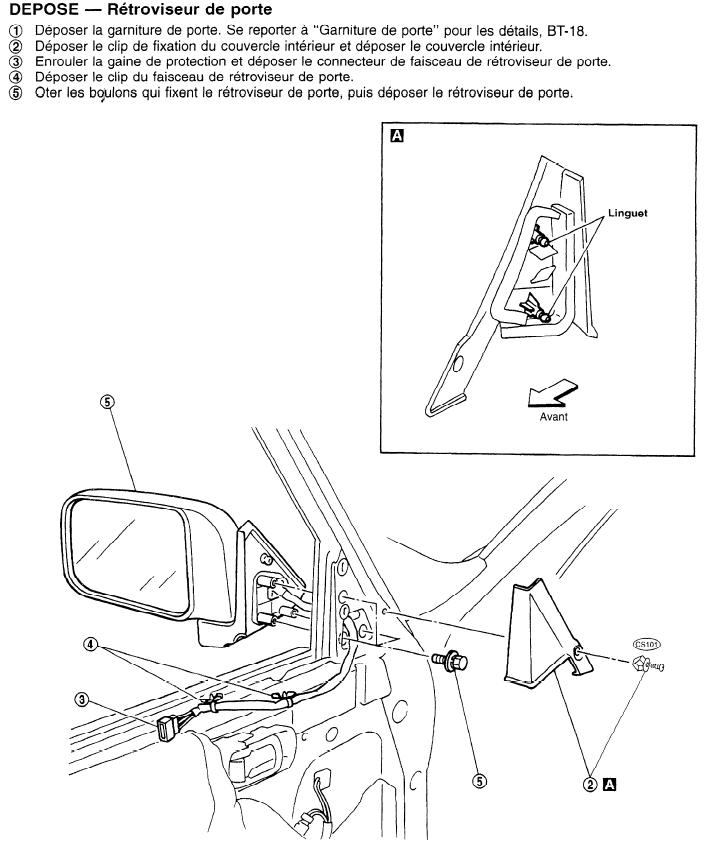

Black-pearl Posté(e) : 28 mai 2007 Posté(e) : 28 mai 2007 Ne touches pa à la glace, démonte le par l'interrieur tu enllère le cache triangulaire, et u accedera aux vis de fixation du rétro. Une fois déposé tu pourra resserer les vis du dessous
JMR Posté(e) : 28 mai 2007 Posté(e) : 28 mai 2007 Bonsoir... Problème classique, résolu avec l'aide de Pierre Grosjean... Amitiés JMR
dionaea Posté(e) : 28 mai 2007 Auteur Posté(e) : 28 mai 2007 Bonsoir... Problème classique, résolu avec l'aide de Pierre Grosjean... Amitiés JMR Franchement ce forum et les ptits gars qui trainent ici sont géniaux ! Vraiment sympa d'être dépanné aussi vite et avec une si grande qualité !! Un GRAND merci à tous !!
JMR Posté(e) : 29 mai 2007 Posté(e) : 29 mai 2007 Bonsoir! Merci surtout au fournisseur de la doc, qui se reconnaitra! Amitiés JMR
