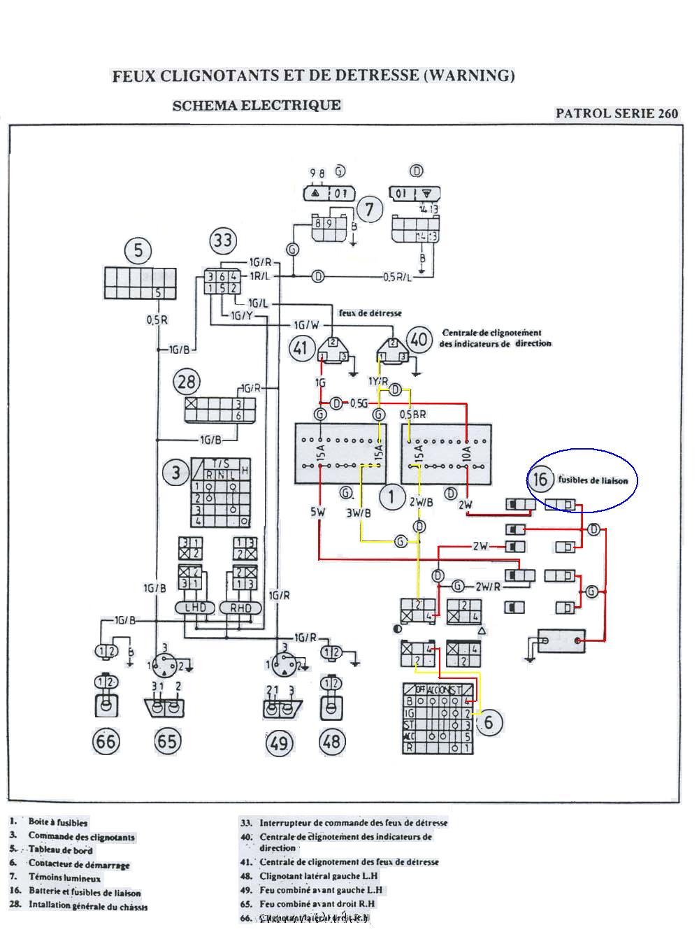

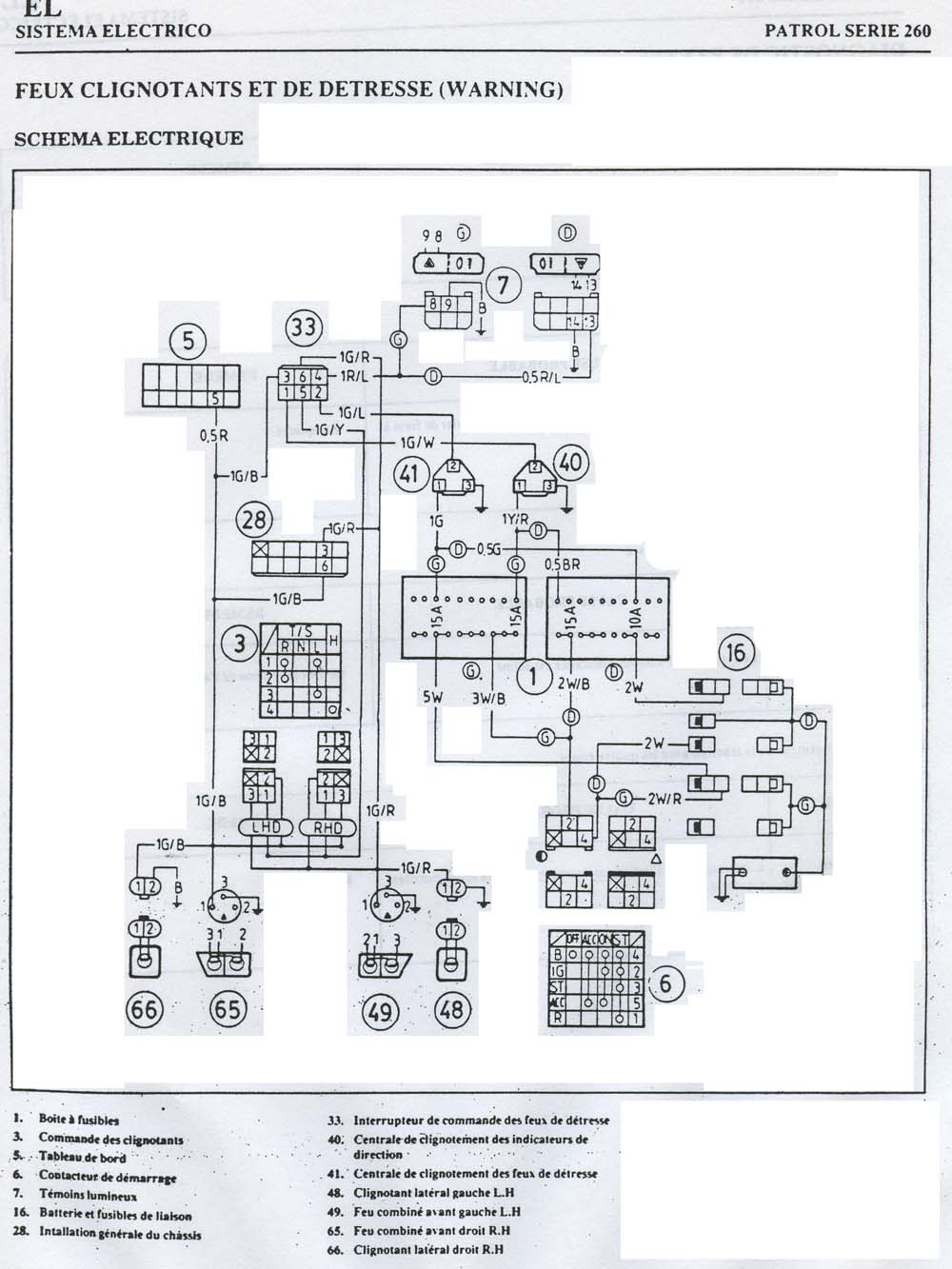

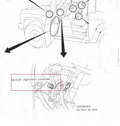

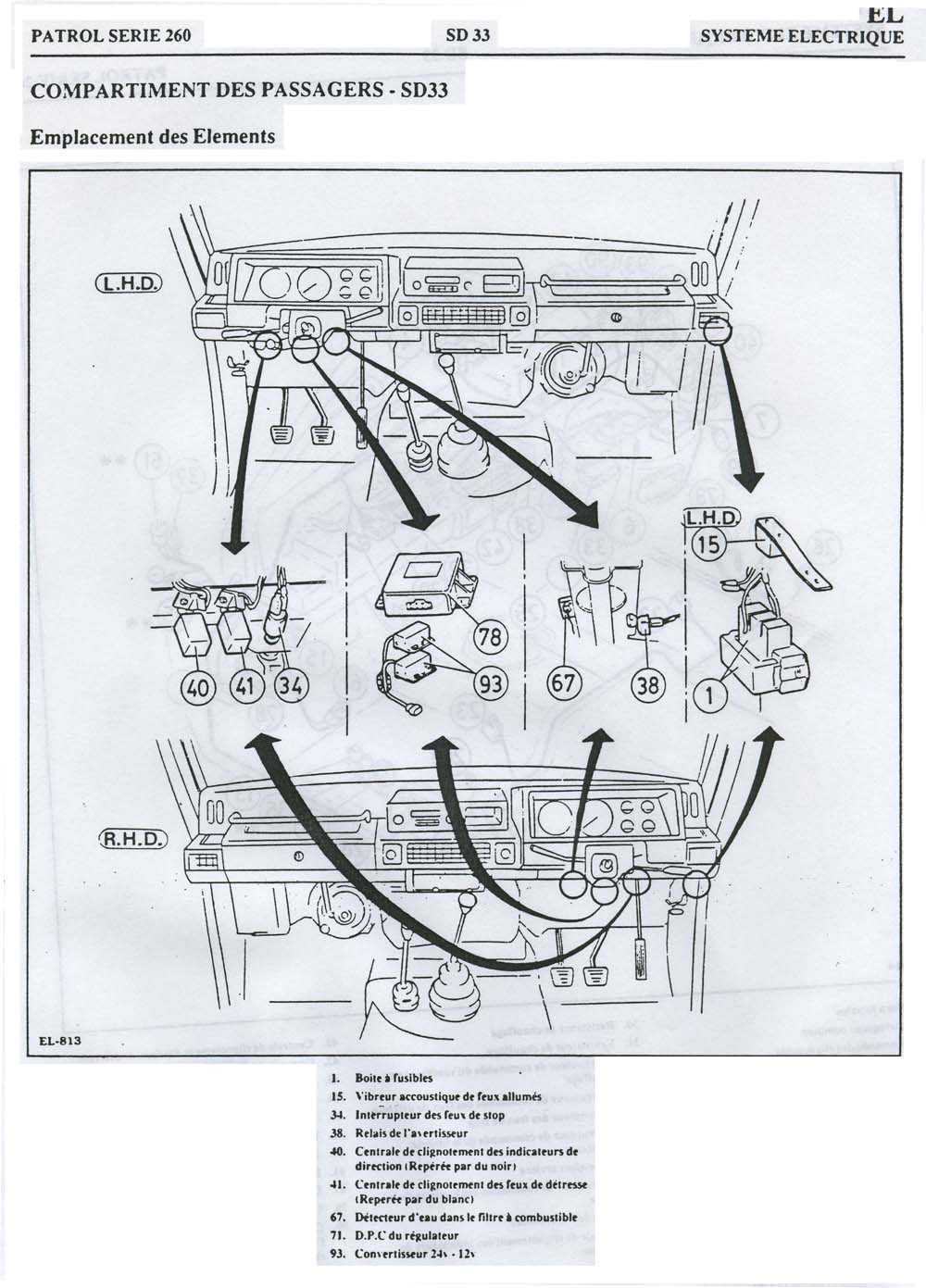

Bouricator Posté(e) : 30 mai 2007 Partager ce message Posté(e) : 30 mai 2007 Salut à tous! Nouveau sur le forum je cherche un peu d'aide. Je me suis payé le week-end dernier un patrol 3.3 D de 89 (enfin ...) et je ne trouve pas la raison de la panne des clignotants .... en fait je ne trouve même pas la centrale ronde sous le volant ... J'ai testé le commodo et il est bon .... et la fiche reliée au commodo n'est pas alimentée, bien que tous les fusibles soient bons. Merci aux trollistes compétants de me filer un coup de pouce !! P.S: une plaque de chocolat à celui qui me dépanne !! lol Merci Lien vers le commentaire Partager sur d’autres sites Plus d'options de partage...
