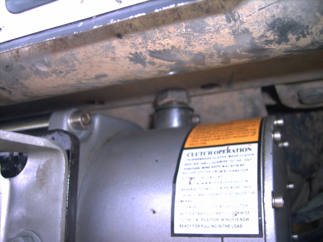

happytaxpayer Posté(e) : 4 juin 2007 Partager ce message Posté(e) : 4 juin 2007 J'ai aussi remplacer le levier de crabotage par un gros écrou, afin de gagner le maximum en hauteur. T'aurais pas une photo de cette modif ? J'ai le même soucis... Merci Lien vers le commentaire Partager sur d’autres sites Plus d'options de partage...
Defrance Posté(e) : 5 juin 2007 Auteur Partager ce message Posté(e) : 5 juin 2007 NON Je te fais ça dès que j'ai 2 minutes , le meme principe que dans truc & astuces, sauf que là, j'ai coupé le levier à la base et soudé un écrou dessus. Car meme un levier modifier, je ne pouvais pas l'actionner derriere le PC. A+ Lien vers le commentaire Partager sur d’autres sites Plus d'options de partage...
Defrance Posté(e) : 5 juin 2007 Auteur Partager ce message Posté(e) : 5 juin 2007 voilà les tofs A+ Lien vers le commentaire Partager sur d’autres sites Plus d'options de partage...
happytaxpayer Posté(e) : 5 juin 2007 Partager ce message Posté(e) : 5 juin 2007 Et tu l'actionnes avec une clé plate ? En tout cas merci pour la rapidité des photos. Lien vers le commentaire Partager sur d’autres sites Plus d'options de partage...

Defrance Posté(e) : 6 juin 2007 Auteur Partager ce message Posté(e) : 6 juin 2007 Et tu l'actionnes avec une clé plate ? Oui, t'as gagné Ah oui ! beau travail . C'est bon tu touche , et c'est relléchi , felicitations Pas trop de mérite , je me suis inspiré des montages du site A+ Lien vers le commentaire Partager sur d’autres sites Plus d'options de partage...
