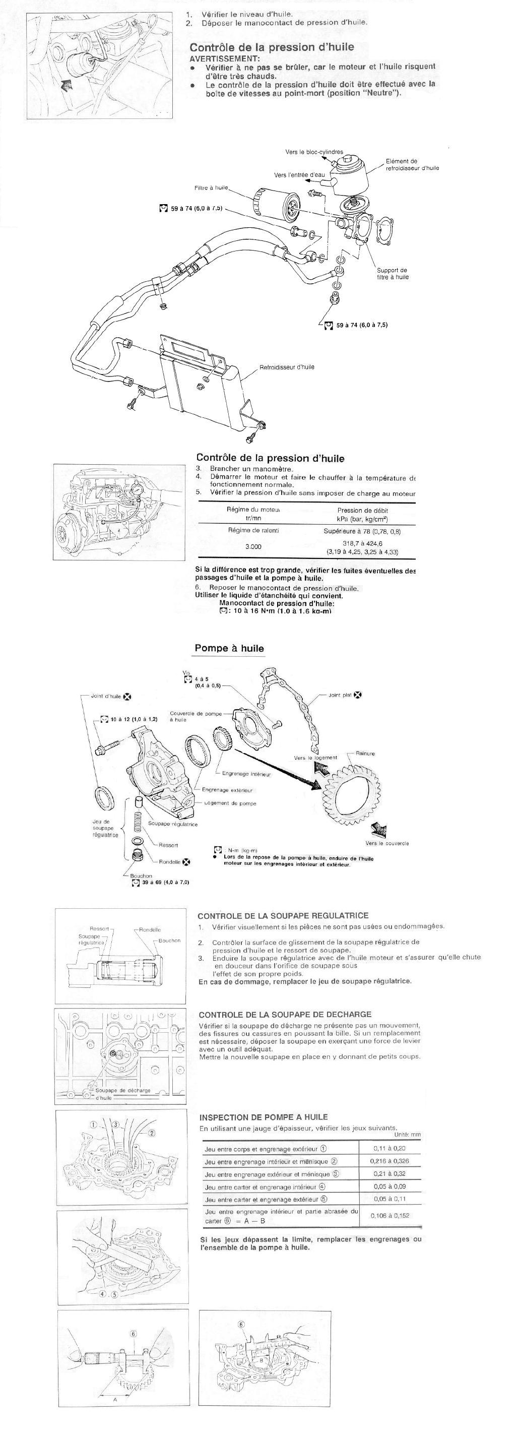

pépone91 Posté(e) : 15 juin 2007 Partager ce message Posté(e) : 15 juin 2007 Salut je voudrais savoir quel sont les vrai valeur de pression d'huile a chaud et a froid pour 260 2.8l baroud merci d'avance Lien vers le commentaire Partager sur d’autres sites Plus d'options de partage...
le loup Posté(e) : 15 juin 2007 Partager ce message Posté(e) : 15 juin 2007 alors sa c'est une bonne question moi aussi je voudrais savoir merci pépone eller les extéres Lien vers le commentaire Partager sur d’autres sites Plus d'options de partage...
Référent Mécanique Pierre Grosjean Posté(e) : 15 juin 2007 Référent Mécanique Partager ce message Posté(e) : 15 juin 2007 La bible Lien vers le commentaire Partager sur d’autres sites Plus d'options de partage...
pépone91 Posté(e) : 15 juin 2007 Auteur Partager ce message Posté(e) : 15 juin 2007 Est ce normal qu'au demarrage a froid et a chaud mon aiguille et sur 3 Lien vers le commentaire Partager sur d’autres sites Plus d'options de partage...
