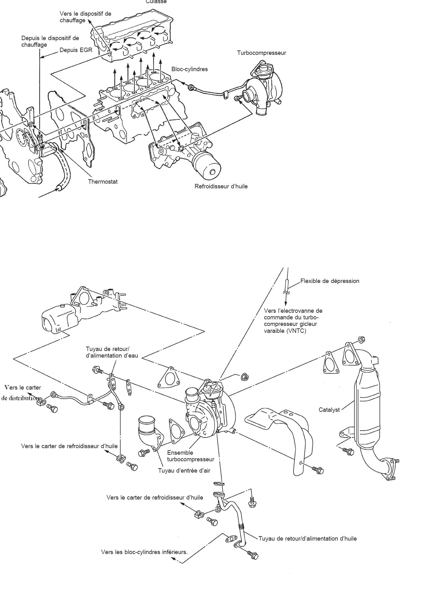

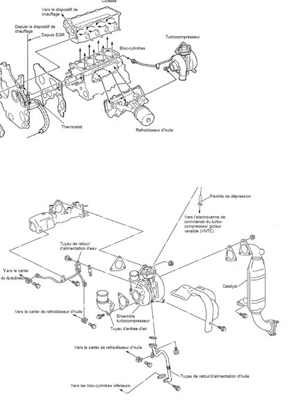

yvesm Posté(e) : 17 juin 2007 Partager ce message Posté(e) : 17 juin 2007 Salut je cherche à démonter la plaque de protection du turbo (thermique) afin d'accéder aux 3 écrous du pot catalytique. J'ai trouvé 5 vis à démonter pour enlever la plaque et visiblement il faut démonter la waste-gate pour bouger cette plaque. Je suis donc à la recherche de renseignements concernant ce démontage : nb de vis, autre élément à démonter ?, difficulté ?, astuce ?, schéma ?.... Merci de votre aide yves Lien vers le commentaire Partager sur d’autres sites Plus d'options de partage...
