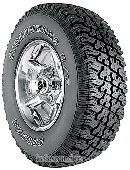

Les coopers sont en 17 , les S/T sont pas mal :2 (17):
J'ai ça sur le troll en 16 :2 (17):
attention a l'indice de vitesse sur ces pneus j'ai ça sur le 61 mais a mon avis il ne vont pas durer longtemps j'ai fait de la route en corse plus le trajets environ 4000km et ça les a deja attaquer j'ai pas dit qu'il etais user mais je l'ai vue , ça ne fera pas de grosse distance ces pneus :2 (22):
50 000 km :2 (15): mais bien fini , ils sont assez fragile sur les flancs , assez tendre au niveau de la gomme tout de même :2 (21): .
Je suis partis en Islande avec et aucun soucis , pas de crevaison sur 3000 km de pistes très rocailleuse (roche volcanique ) et défoncée .
Sur la caillasse et sur la terre sèche , j'ai été vraiment impressionné par leurs accroche :2 (4): . Dans la boue c'est moyen mais j'ai jamais fait de gros bourbier :2 (20)::2 (15): . Ils ont pas mal de sculptures sur les flancs . :2 (19):
Sur route , bon sur le sec c'est nikel teckel :2 (15): , sur le mouillé comme tous bon pneus TT qui se respecte faut y aller plus tranquille mais ça va .
