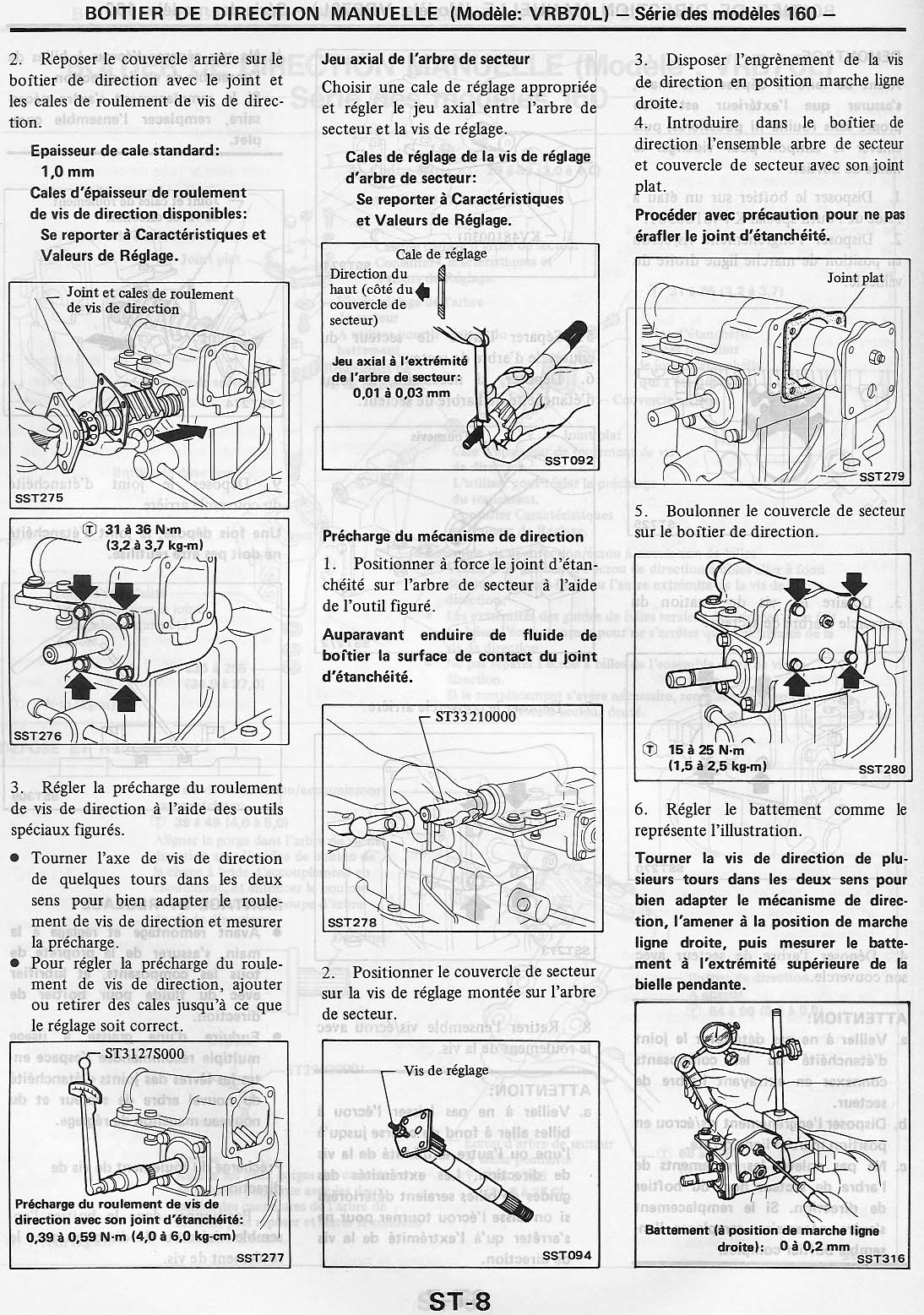

patrolsica Posté(e) : 11 juillet 2007 Posté(e) : 11 juillet 2007 salut à tous, en changeant des rotules je me suis aperçu que le bras en sortie du boitier de direction avait du jeu : est-ce que c'est normal ? est-ce que ça se règle ? à moins qu'il ne faille refaire le boitier avec le kit mais on me dit qu'une fois sur deux ça ne tient pas . est-ce que ça a une incidence sur la direction ? (roue qui drible ou autre) voila mon véhicule c'est un 260 si quelqu'un peu m'éclairer ? merci d'avance.
