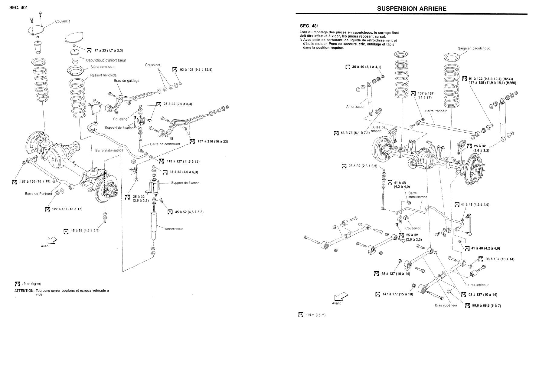

dionaea Posté(e) : 19 juillet 2007 Posté(e) : 19 juillet 2007 Bonjour à tous, J'ai eu une remarque lors de mon CT sur un jeu mineure sur une biellette de barre stab avant. J'ai mis le nez dessous ce week end et je pense en fait que ca vient d'un coussinet de barre stab qui est HS (la barre bouge au niveau du coussinet). Je voudrais savoir si NINI vend ça au détail ? Merci pour l'info ! Julien
