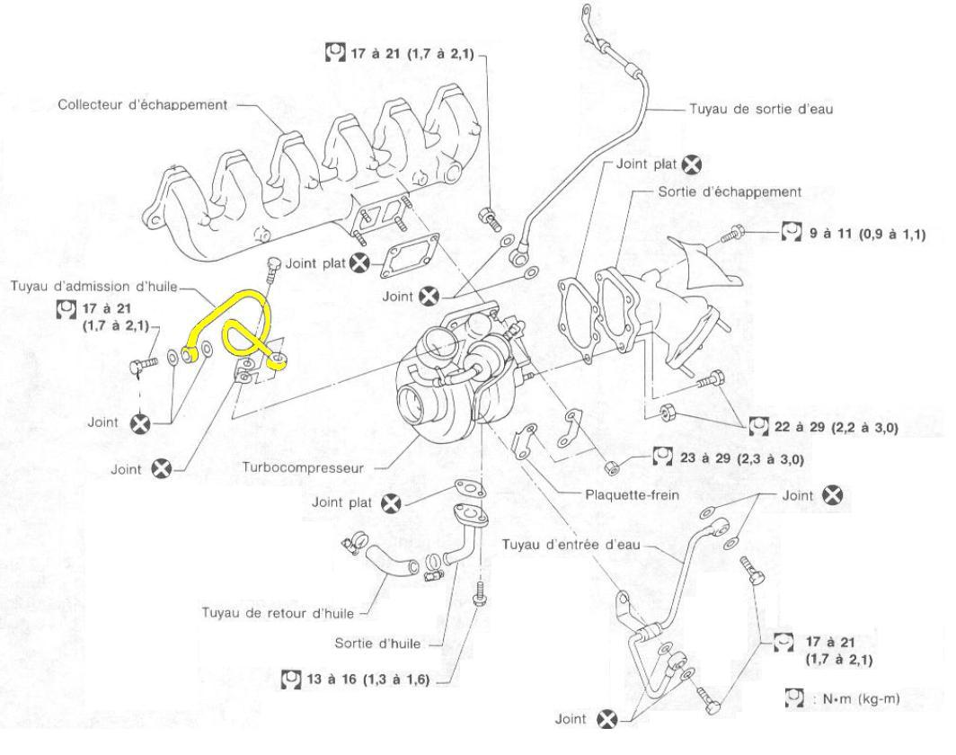

BEN 1340 Posté(e) : 23 juillet 2007 Partager ce message Posté(e) : 23 juillet 2007 slt, j'ai une petite fuite d'huile sous le moteur, plus exactement sous le turbo, j'ai remarqué ca en faisant ma vidange et ca ne goutte qu'après un arret relativement prolongé.. je viens de faire plus de 1000 kms et niveau ras. est-ce un joint spy ? PATROL GR DE 90 merci pour vos réponses Lien vers le commentaire Partager sur d’autres sites Plus d'options de partage...
