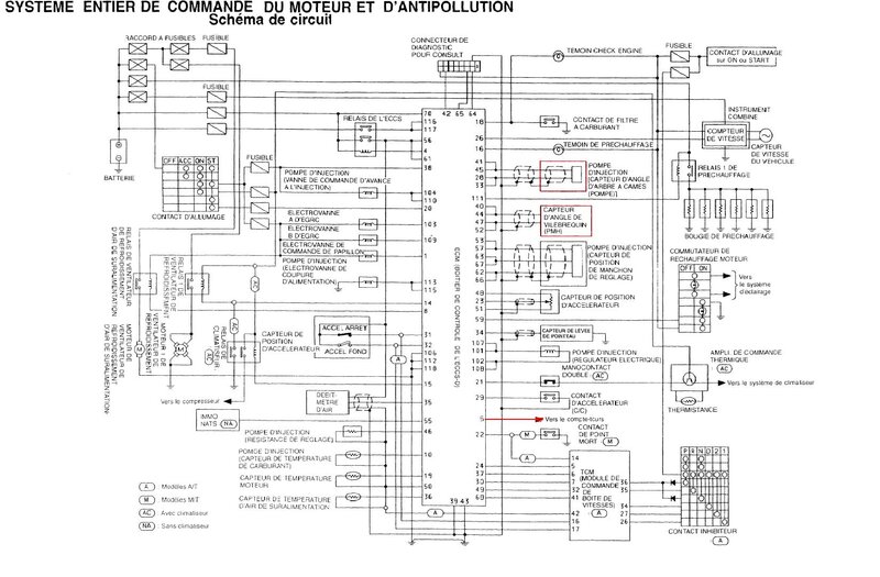

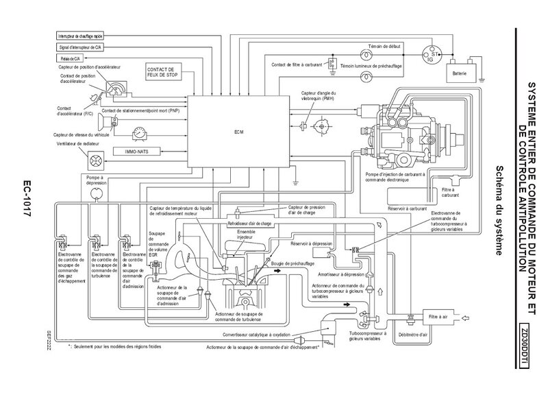

mecano8x8 Posté(e) : 24 juillet 2007 Posté(e) : 24 juillet 2007 salut a tous je me pose une question?? comme la soupape de turbo sur le 3.0DI ne gere que l'ouverture et la fermeture des ailettes de la geometrie variable ,comment est geré la presion du turbo ??si quelqu'un a le schema et l'explication merci a lui .
