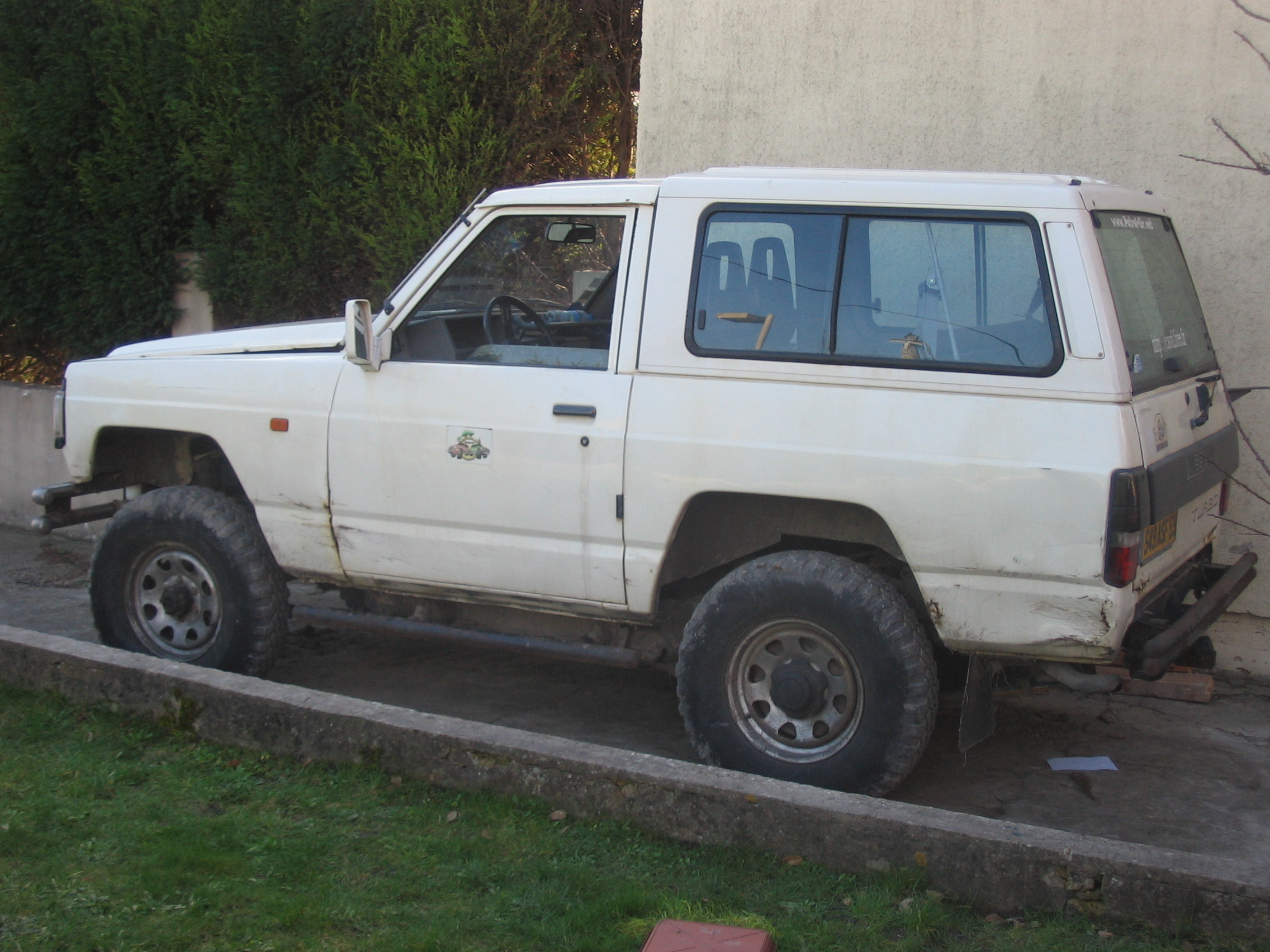

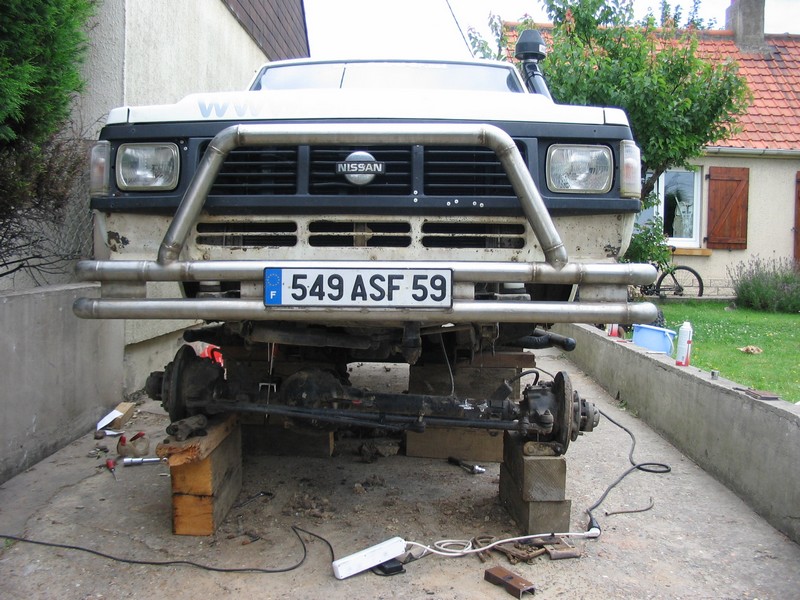

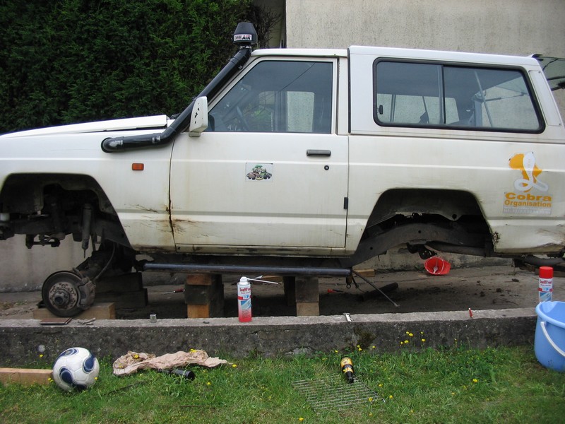

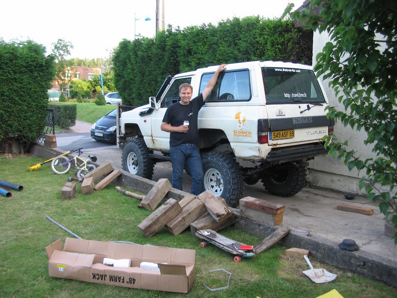

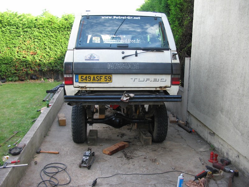

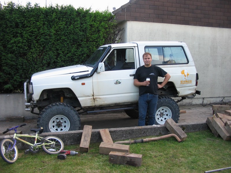

Bon voila apres un temps certain :2 (15)::2 (15): j'ai commencé les modifs
body lift en + 6 + ouverture capot a l'australienne :2 (26)::2 (15):

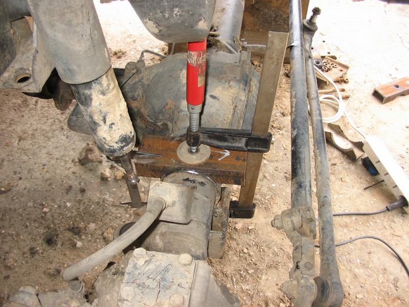

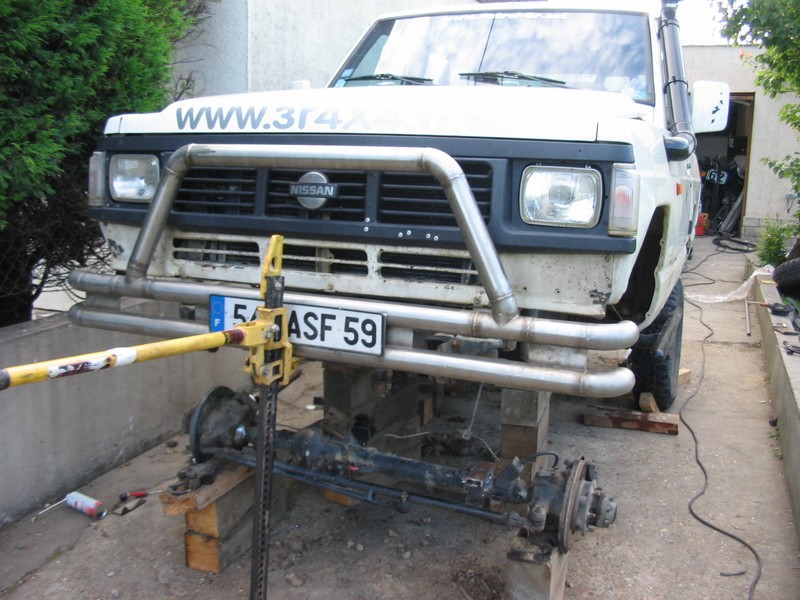

Montage provisoire d'un twister green , il faut que je fasse un nouveau support

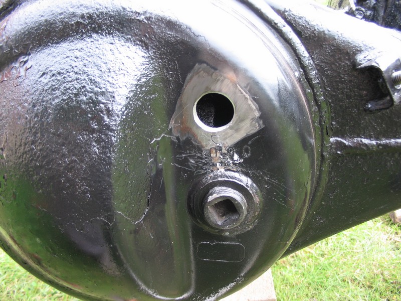

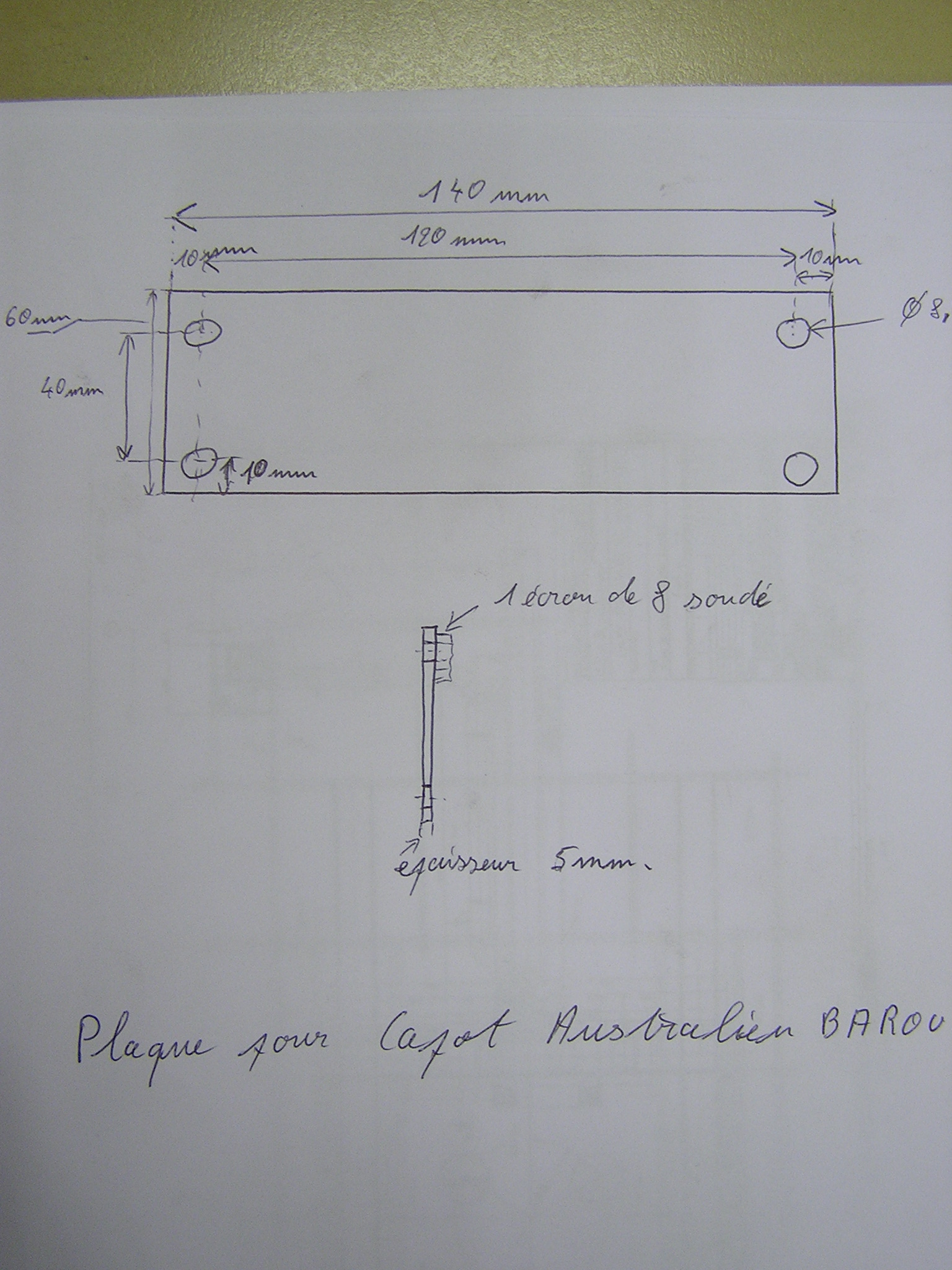

Plan de la plaque pour l'ouverture du capot :2 (26):
Les trous sont de 8,5 mm , je vois que j'ai couper la photo :2 (21):

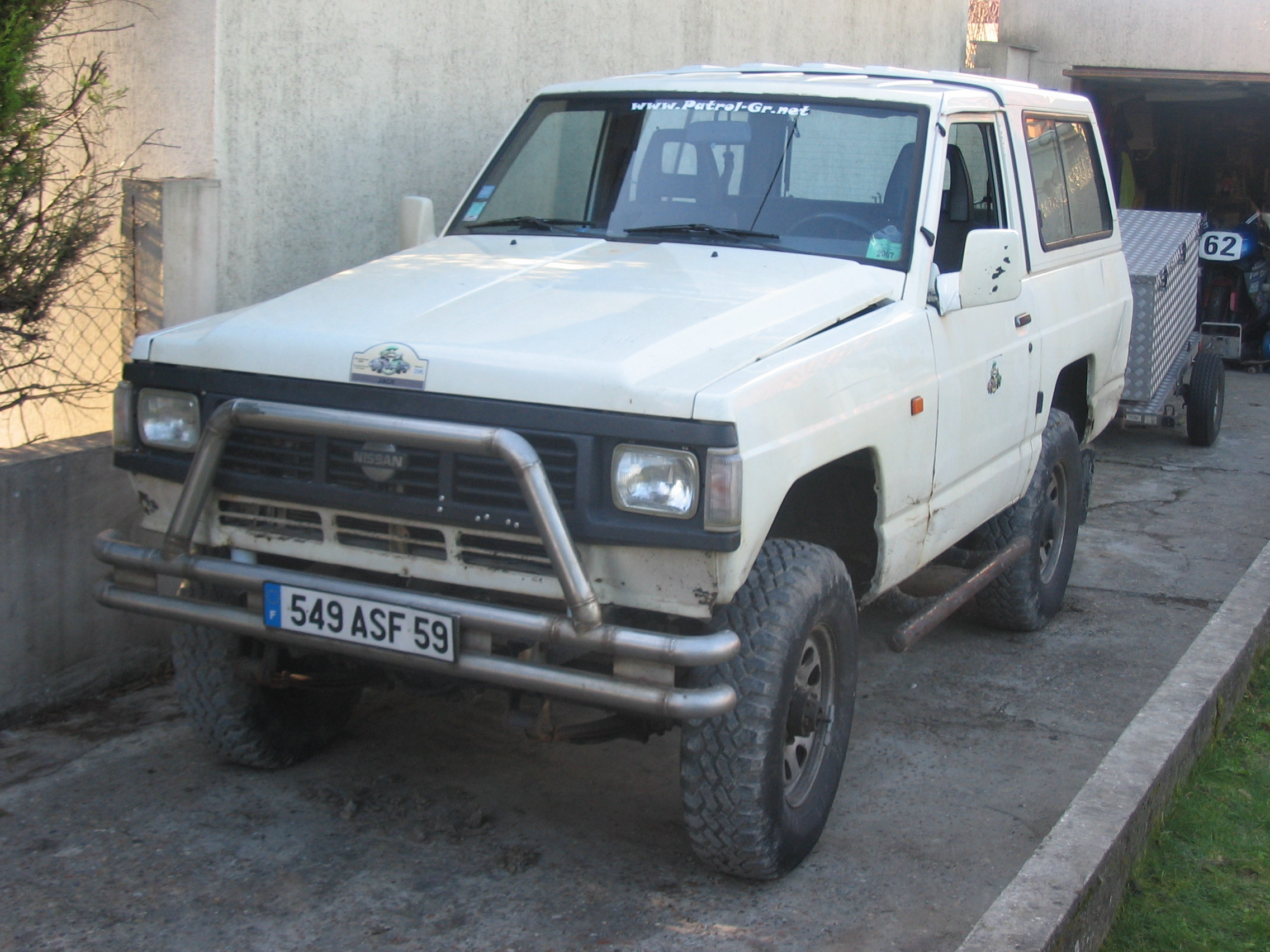

:2 (15)::2 (15): tres beau ton baroud et la remorque aussi :2 (15)::2 (15)::2 (15):
merci , la remorque c'est maison et tout alu :2 (26): c'est dommage que j'ai pas un tig ,j'aurais pu la fignoler :2 (21):

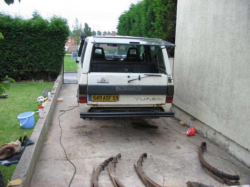

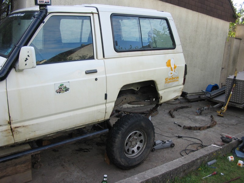

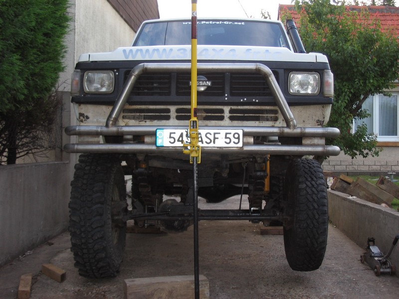

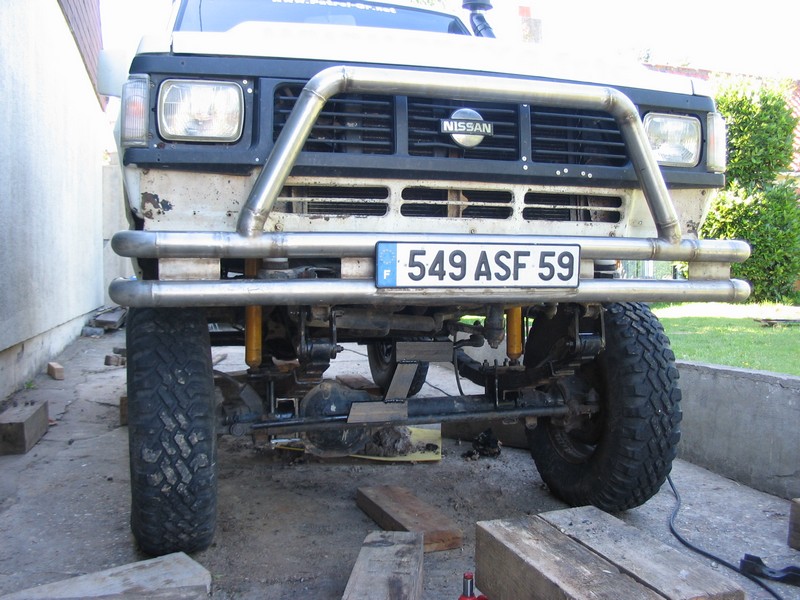

Bon ca fait un mois que j'ai fais les modifs et pas eu le courage de mettre les tofs
alors ce soir c'est décider apres plusieurs relance de certains membres :2 (21):
Donc mes lames étais affaissée ,remplacement de celle ci avec passage au dessus des ponts :2 (17):
la suite apres :2 (15)::2 (15):
bon elles ne sont pas dans le bon sens , j'ai du merder :2 (15)::2 (15):
j'ai modifier le remplissage du pont aussi

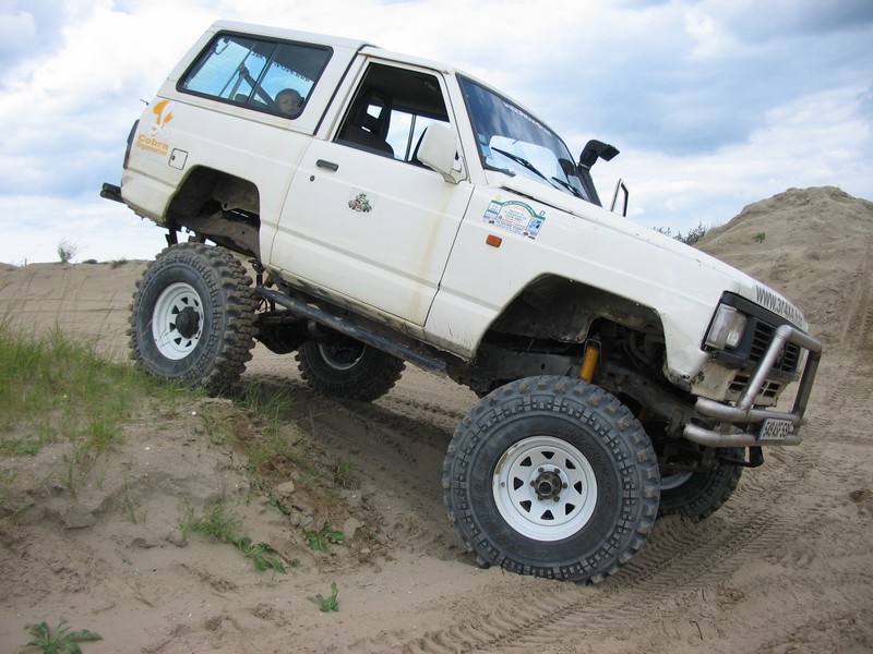

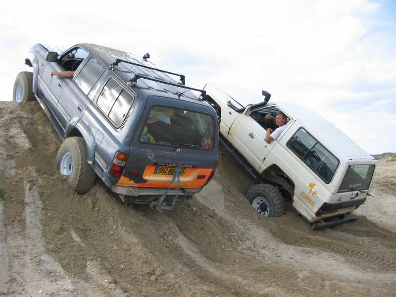

tiens une petite de ce weekend a Loon Plage
passage de la grande bosse par le travers et sans soucis :2 (15)::2 (15):
