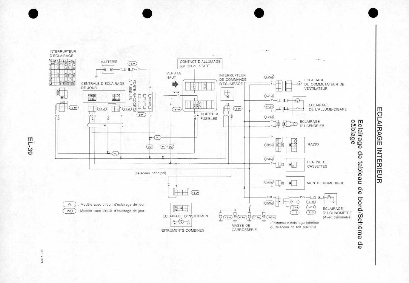

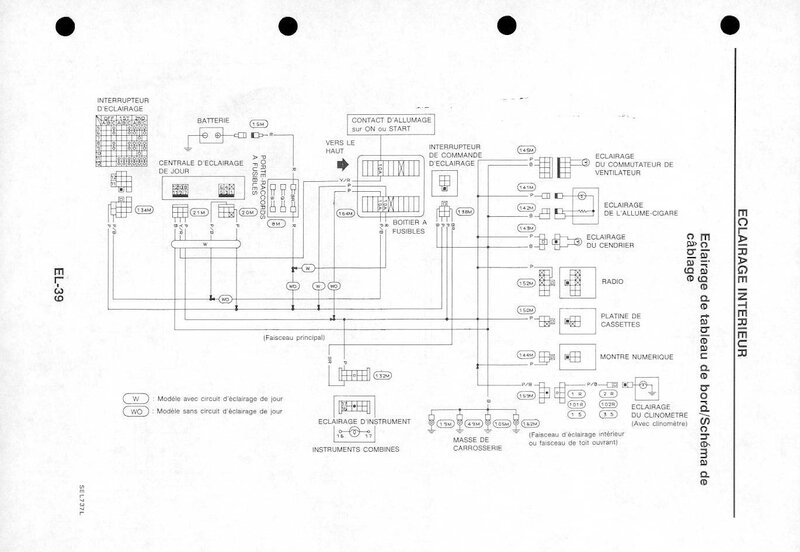

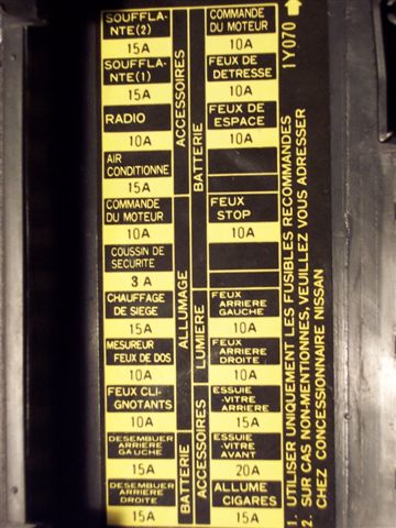

antho13 Posté(e) : 6 août 2007 Partager ce message Posté(e) : 6 août 2007 Bonsoir à tous plusieurs problèmes se dressent devant moi je n'ai plus de lumière au compteur et au tableau de bord mon horloge fonctionne quand elle veut et le plus mysterieux, mon compteur kilometrique marche que à chaud : par exemple le matin je pars au boulot j'ai 35 km à faire et ben lui fonctionne qu'à partir des 10 derniers Bon le 1er problème je pense, du moins j'espere, que c'est un fusible mais je ne le trouve pas Messieurs à l'aide !!! ps: je deteste l'electricité car je suis daltonien Lien vers le commentaire Partager sur d’autres sites Plus d'options de partage...
