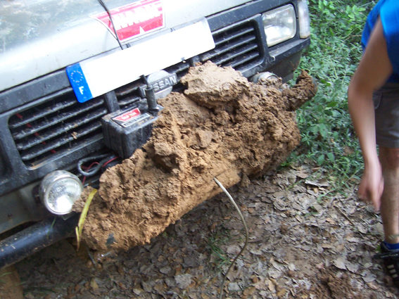

Ebro Posté(e) : 8 août 2007 Posté(e) : 8 août 2007 voici une présentation de mon jouet, et les différentes phases de la préparation qu'il a vécu depuis le jour de son achat en mars 2006. c'est donc un Ebro (fabrication espagnole) court de 90, atmosphérique. conditions lors de l'achat: PC avant tubulaire artisanal avec WARN 9,5XP HiLift manilles et autres sangles seulement 2 sièges d'origine à l'avant longues portées WARN Suspension Ride Pro + 7cm (lames et amortos) 2 jeux de pneus : 235/85/16 fedima Sirocco neufs et 31/10.5/15 type BFMud AT jantes à déport triangular 8 x 15 Jusqu'à ce jour, voici la préparation que je lui ai faite, entre week-end, jours fériés, soirées... parfois seul parfois accompagné d'amis compétents mais toujours dans la rue... à Barcelone. *remplacement du pare choc tubulaire envahissant par un d'origine retravaillé *montage de 4 feux HELLA *sièges baquets de Toyota.... Celica *arceau 6 points *vitres teintées *roues d'abord 32/11.5/15 puis 33/10.5/15 le tout en BF Mud *jumeles +7cm (pas artisanales...) *élargisseurs d'ailes maison, j'ai changé de modèle 3 fois... *découpe des ailes arrières *réfaction de l'intèrieur: viré la moquette et mis du caoutchouc, rénovation des plastiques *bombe a gasoil avancées *Twister *échappement "semi" libre dans l'aile arrière (ou ce qu'il en reste) voila, je ne pense rien avoir oublié. Depuis j'ai démonté l'arceau et remonté des sièges arrières de patrol court en velours, et refait 2 - p'tites choses... bonne visite! nico
piersophie71 Posté(e) : 8 août 2007 Posté(e) : 8 août 2007 Vraiment très, très beau troll ! Par contre tu as bien "planqué" ton treuil... (c'est pour le contrôle technique ?).
