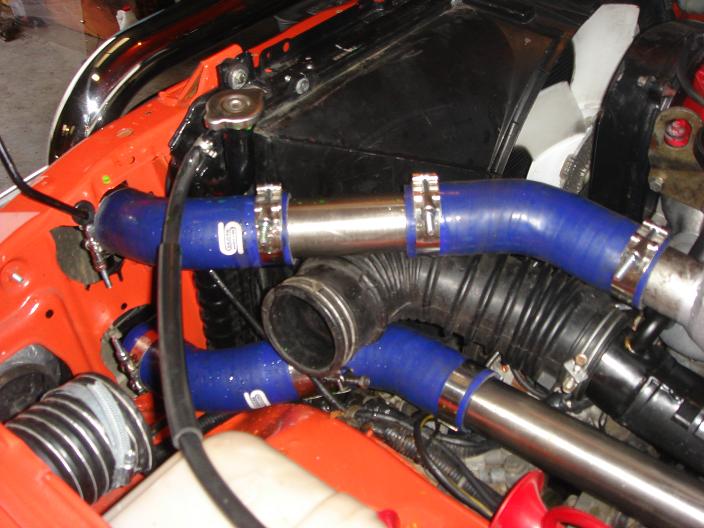

ne pourrais-tu pas montrer des photos du montage de ton ic?
et me dire comment tu as récupéré le matos pour l'ic?
Merci d'avance
Bonjour
pour le matos j'ai recupere un intercooler de mazda 626 diesel comprex ( année 1994 je pense)
j'ai fait modifié la patte de droite de l'ic ( de 15mm environ) en la reculant un peu de facon a ce que l'ic passe entre la facade et la calandre;
j'ai retiré les laves phares puis j'ai decoupé la un peu la facde pour faire passer les tubes
je l'ai fixé avec des silents blocs d'echappement je sais il est pas droit :2 (20):
j'ai fais modifié la pipe d'admission par cyril ( voir sur le site) pour avoir l'entrée d'air en face , j'ai commandé les manchons bleus chez oreca je crois :2 (20):
le plus penible est de trouver les durits rigide avec le bon diametre ( inox par exemple) pour mettre entre chaque manchon
par contre tu peux par remettre le filtre a air d'origine donc j'ai mis un twister
je t'en fais une demain ,
