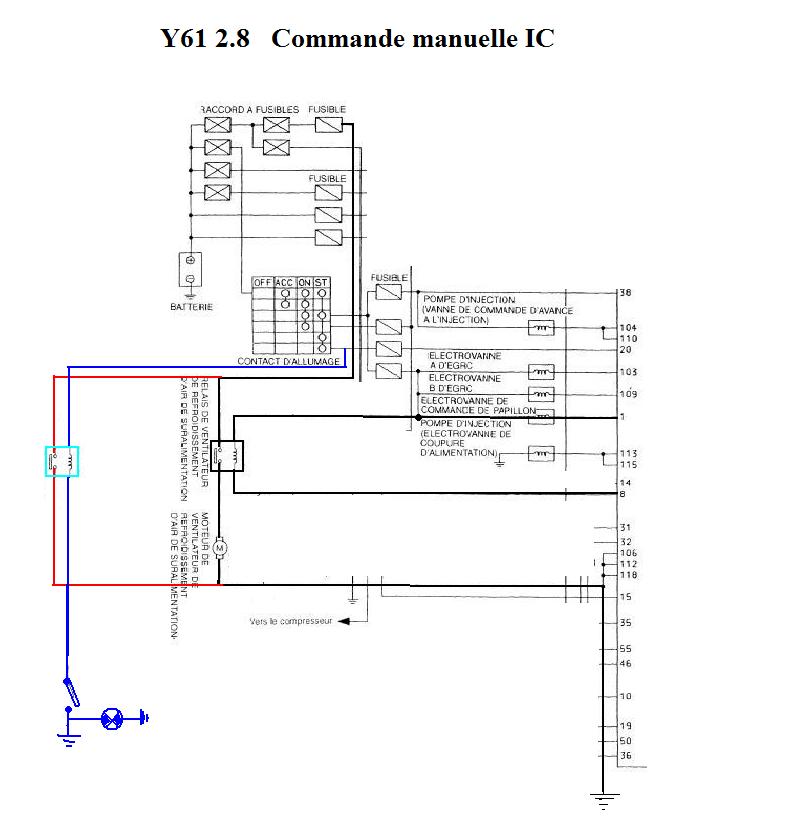

castanea Posté(e) : 28 août 2007 Posté(e) : 28 août 2007 Question bête probablement : Quand est-ce qui tourne ce gros faignant de ventilo qui est sous l'IC sur un superbe 61 . Merci de m'éclairer oooh grands édificateurs mécanos
