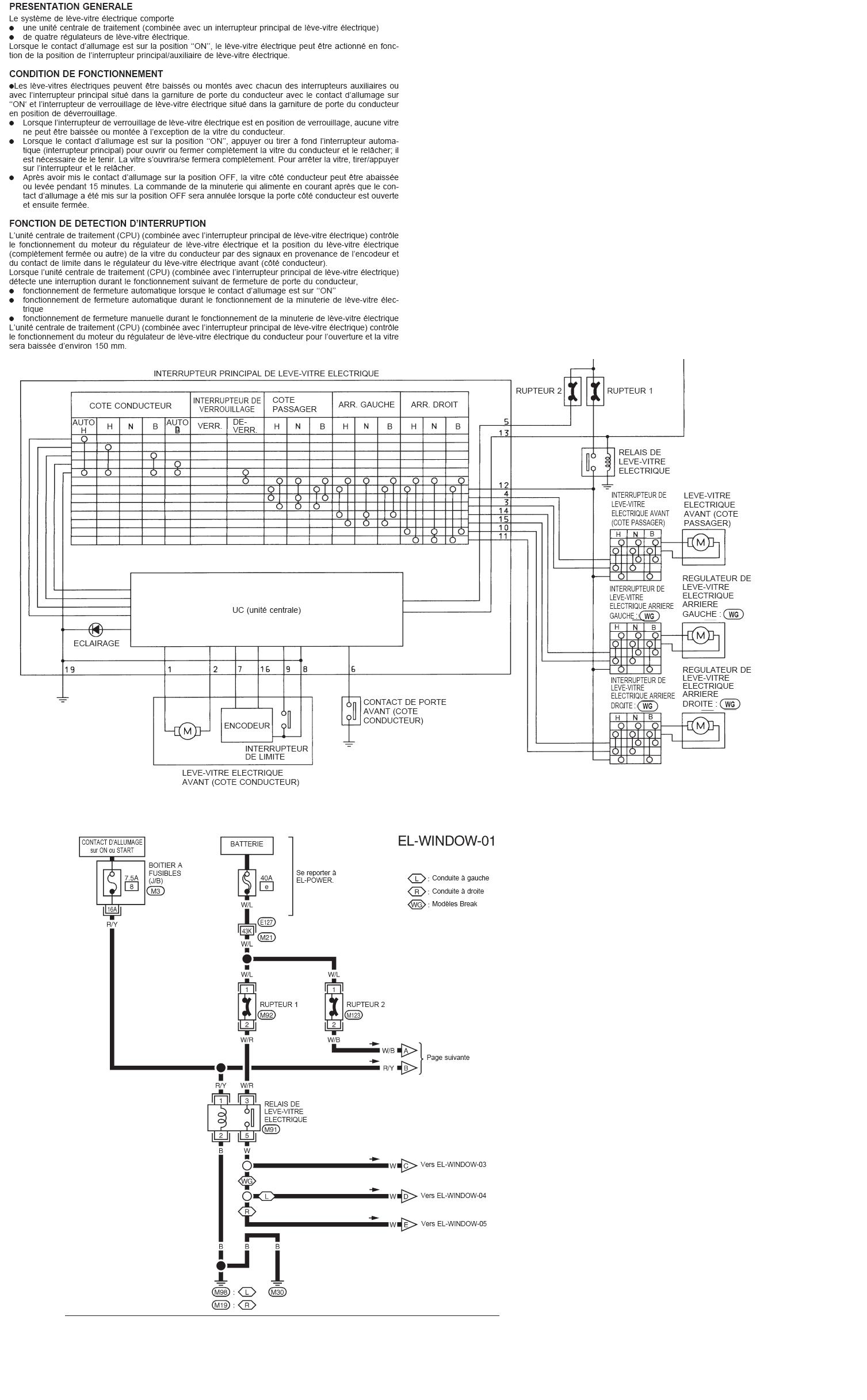

rodrunner Posté(e) : 28 août 2007 Partager ce message Posté(e) : 28 août 2007 alors sur la porte conducteur j'ai 3 inters -1 pour vitre conducteur -1 vitre passager -1 au dessus pour bloquer l'usage de la vitre passager De mon coté (conducteur) je n'arrive qu'à bloquer la vitre passager mais pas à faire monter ou decendre les 2 vitres (passager/conducteur) là est la question Lien vers le commentaire Partager sur d’autres sites Plus d'options de partage...
