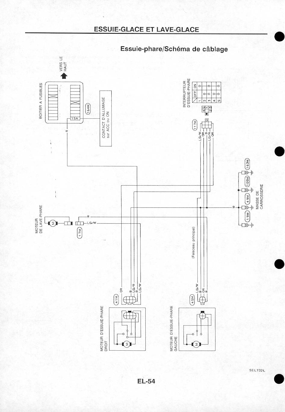

pepone Posté(e) : 1 septembre 2007 Partager ce message Posté(e) : 1 septembre 2007 Bonjour à tous, Voila lors d'un tajet avec mon y60, un drôle de bruit est survenu, alors je me suis arreté et là le contact toujours allumé je me suis apercu que le bruit venait du reservoir des essuie-glaces de phare. Alors j'ai débranché la fiche et là plus de bruit. Est-ce que quelqu'un aurait la solution merci à vous a++++ Lien vers le commentaire Partager sur d’autres sites Plus d'options de partage...
