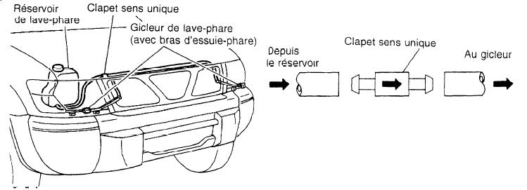

JPenin Posté(e) : 6 septembre 2007 Posté(e) : 6 septembre 2007 et pour les essuie phares qui pleurnichent dès qu'il y a de l'eau ds le bocal, on fait quoi?
Référent Mécanique Pierre Grosjean Posté(e) : 6 septembre 2007 Référent Mécanique Posté(e) : 6 septembre 2007 on change le petit clapet anti-retour ou on le débouche .......
