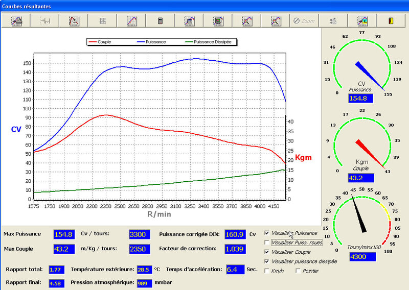

2WD :141,9 CV à 3800 trs/min et 30,5 m/kg à 2425 trs/min
4WD : 156,2 CV à 3750 trs/min et 33,1 m/kg à 2300 trs/min
bon, un peu déçu, mais ça correspond à mon impression au volant d’avoir un veau en 2WD, et il me rassure en me confirmant que ce sont les chiffres qu’il trouve très habituellement sur les Patrol “stock”, et que mes modif ne servent à rien !!, ce serait pareil avec le catalyseur et le filtre à air d’origine .....

Verdict ultime :
2WD : 160.9CV à 3300 trs/min et 43.2 m/kg à 2350 trs/min !
4WD : 181,5 CV à 3325 trs/min et 43,2 m/kg à 2225 trs/min !
ça cause !! plus de CV à plus bas régime, et un couple qui passe de 30 à 43 m/kg là encore à plus bas régime !! c’est exactement ce que je voulais pour un usage piste et sable, il a compris tout à fait les besoins du client ! je m’en fiche d’aller à 170 km/h mais je voulais du couple en bas et de l’agrément moteur .... Lui aussi est content, il me confie même que c’est son meilleur résultat sur Patrol, sans doute grâce à mes 3 modif citées plus haut qui désormais servent à quelques chose !

Je vous joins les diverses courbes
