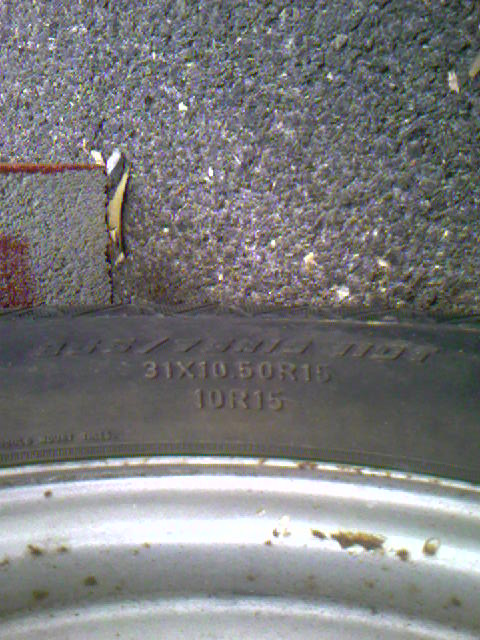

B.M Posté(e) : 17 septembre 2007 Auteur Posté(e) : 17 septembre 2007 pour preuve, lorsque je l'ai acheté, le ct a été passé à bourges avec les pneus dont j'ai sorti la photo et le gar n'a quand même pas compris l'équivalence....
christian.styling Posté(e) : 17 septembre 2007 Posté(e) : 17 septembre 2007 sauf erreur ou omission NISSAN Patrol GR Y60 2.8 TD Homologation manufacturier : 10R15 109 N 255/75/15 104 S 215/80/16 107 S REINF. Homologation série : 265/70/16 112 S
